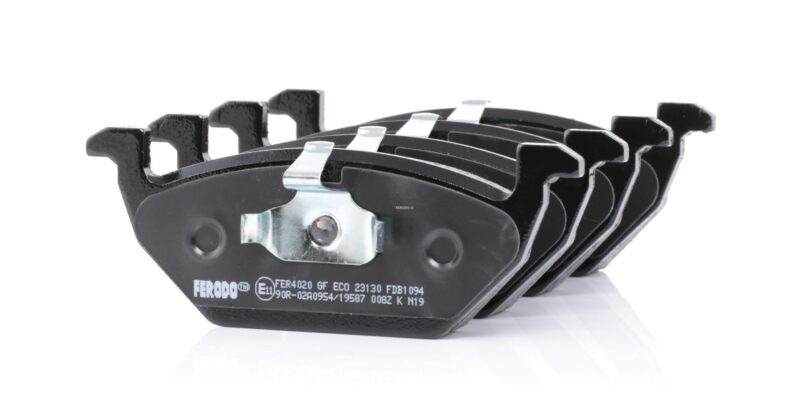

Jaké brzdové destičky na vůz ŠKODA
Když zjistíme nadměrné opotřebení brzdových destiček, je důležité vybrat ty správné. Výrobci doporučují originální náhradní díly, ale na výběr máme i nabídku od dalších výrobců specializujících se na brzdové systémy. K těm  renomovaným patří např. Ferodo, Brembo, TRW, Zimmermann, ATE, Valeo, Febi Bilstein a řada dalších. Většinou se prodávají celé sady, kde nalezneme destičky, plíšky a šrouby držící třmen.
Na vozech ŠKODA si šikovný řidič může destičky koupit a vyměnit sám. Zakoupené brzdové destičky měníme zásadně vždy na obou stranách nápravy, aby při jízdě byl brzdný účinek obou kol stejný. Prvním postupem je vyheverování vozidla a řádné zajištění, aby nám při montáži nespadlo. Následně sundáme kolo a dostaneme se k samotným brzdám. Je dobré předem si připravit čistič brzd ve spreji.
Samotná montáž
Povolíme a vyšroubujeme dva šrouby, které drží brzdový třmen. Ten následně sundáme a vyjmeme opotřebené brzdové destičky. Nyní přichází na řadu očištění brzdového třmenu, tak i kotouče. Při této příležitosti prohlédneme samotný kotouč, zda není nadměrně opotřebovaný, nebo na něm nejsou praskliny.
Dalším krokem je zatlačení pístků třmenu (tlačení + šroubování) a nasazení nových brzdových destiček. Při opětovné montáži třmenu je důležité řádně utáhnout upevňovací šrouby. Některé destičky mají i čidlo opotřebení, tak ho nesmíme zapomenout připojit. Posledním krokem je našlapání brzdy a nasazení kol.
