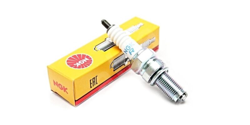

Zapalovací svíčka NGK
Střední elektrodu obklopuje izolátor, jehož spodní část je zalisována do ocelového pláště svíčky, který je opatřen závitem pro zašroubování svíčky do hlavy válce a ve své spodní části je vytvarován do vnější elektrody. Vzdálenost mezi elektrodami se nazývá elektrodová vzdálenost (lidově „odtrh“) zapalovací svíčky. Její velikost je v kódovém značení svíčky. Pro každý zážehový spalovací motor vozidla je individuální a správné nastavení je nezbytné pro funkci motoru.
