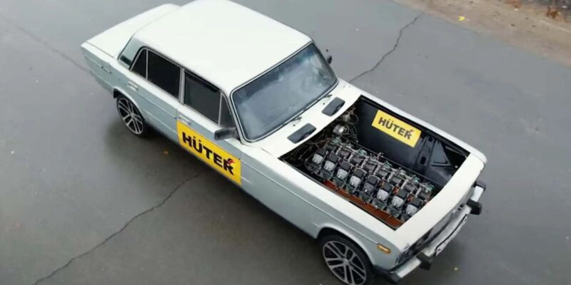

Takovou Ladu na ulici jen tak nepotkáte. Posádka Garage 54 nainstalovala svůj motor V-16 z motorových pil do Lady. Tým postavil v předchozím videu motor složený ze 16 dvoutaktních motorových pil Hüter BS-62 o objemu 58 ccm a nejnovější nahrávka kanálu ukazuje, že jej po namontování do sedanu pustili na silniční test.
Posádka Garage 54 musela rozšířit motorový prostor Lady. Motor V-16 měřil na délku 51,8 palců, což je mnohem delší než sériový motor Lady s 18,5 palci. Posádka vyrobila nové blatníky pro umístění motoru, prodloužila brzdové potrubí a hřídel řízení. Nevymysleli novou kapotu, protože kdo by chtěl zakrýt tuto fantastickou stavbu?
Po instalaci motoru auto otestovali v garáži a pohybovalo se vlastní silou. To pak vzali ven na pořádné vyhodnocení, což se povedlo. V-16 s objemem 928 ccm a výkonem pouhých 74 koní rozpohyboval prodlouženou Ladu na 60 km za hodinu za 26 sekund. V některých souvislostech může Koenigsegg Jesko Absolut zrychlit z 0 na 400 km/h a zpět za 27,83 sekund.
To je na dnešní silnice nebezpečně pomalé. Posádka Garage 54 však znovu dokazuje, že vše je možné s dostatkem vynalézavosti, pokusů a omylů a seznamem dalších šílených staveb, které jsou již v kůlně.
