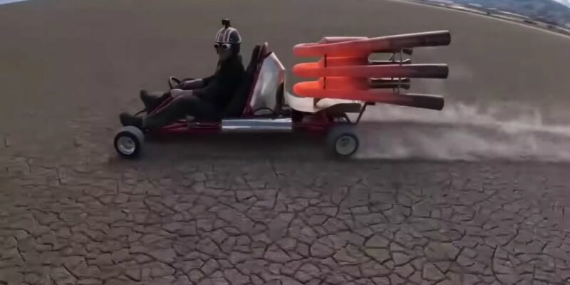

Oba stroje jsou úchvatné. Jezdec se rozkročí jako na motorce, ale má čtyři kola. Zezadu trčí mohutný výfukový komín. Červená motokára má tři naskládané pulzní trysky, díky nimž vozidlo vypadá jako něco z karikatury.

Červená motokára používá konstrukci bez ventilů, která nemá žádné pohyblivé části. Ze tří trubek to dělá celkem 150 liber tahu. „Kdybych vyrobil jediný motor, který by vytvářel tah 150 liber, motor by byl příliš velký na to, aby se vešel na motokáru,“ řekl.
Toto vozidlo používá k nastartování kapalný propan a poté běží na naftu. Je to „moje vlastní vstřikování paliva, které bych si měl patentovat,“ řekl Maddox. „Nafta má větší výkon než propan a běží chladněji a je snadné ji nalít do palivové nádrže, takže používám obojí, protože mohu běžet déle, aniž bych naplnil propanovou nádrž, což je bolest.“
