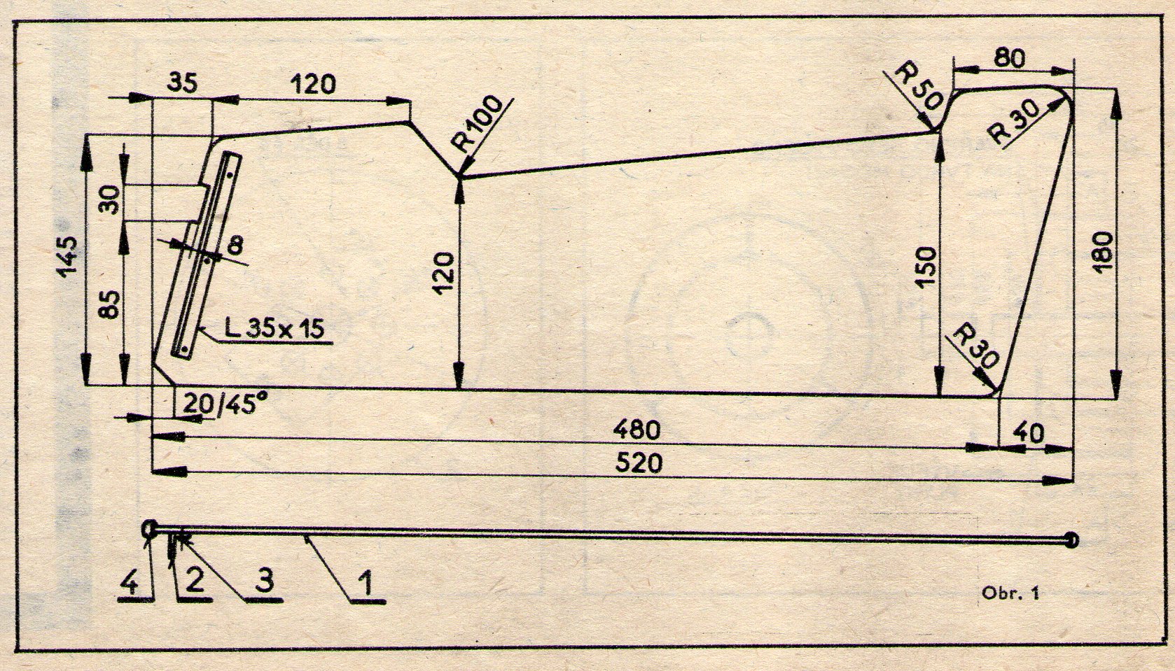

V zadní části levého blatníku je vedle motoru nevyužitý prostor. Je v něm však možno vytvořit schránku pro umístění nářadí, oleje a dalších drobností, jenž sebou vozíme.
Vnitřní schránku vyrobíme snadno z desky sololitu podle obr. 1. Po vyříznutí tvaru ustavíme na desku ozn. 1 úhelník ozn. 2, předznamenáme otvory, vyvrtáme je a obě části snýtujeme. Takto smontovanou stěnu obložíme pryžovým těsněním (např. rozříznutou hadicí), celou natřeme barvou a umístíme do vozu podle obr.2.
Použitý materiál:
1 kus – Sololit 200×530 mm, tl. 5 mm
1 kus – Úhelník 15x35x140 mm, tl. 1 mm
3 Kusy – nýt o průměru 3×10 mm
1 kus – Pryžové těsnění (hadice)
