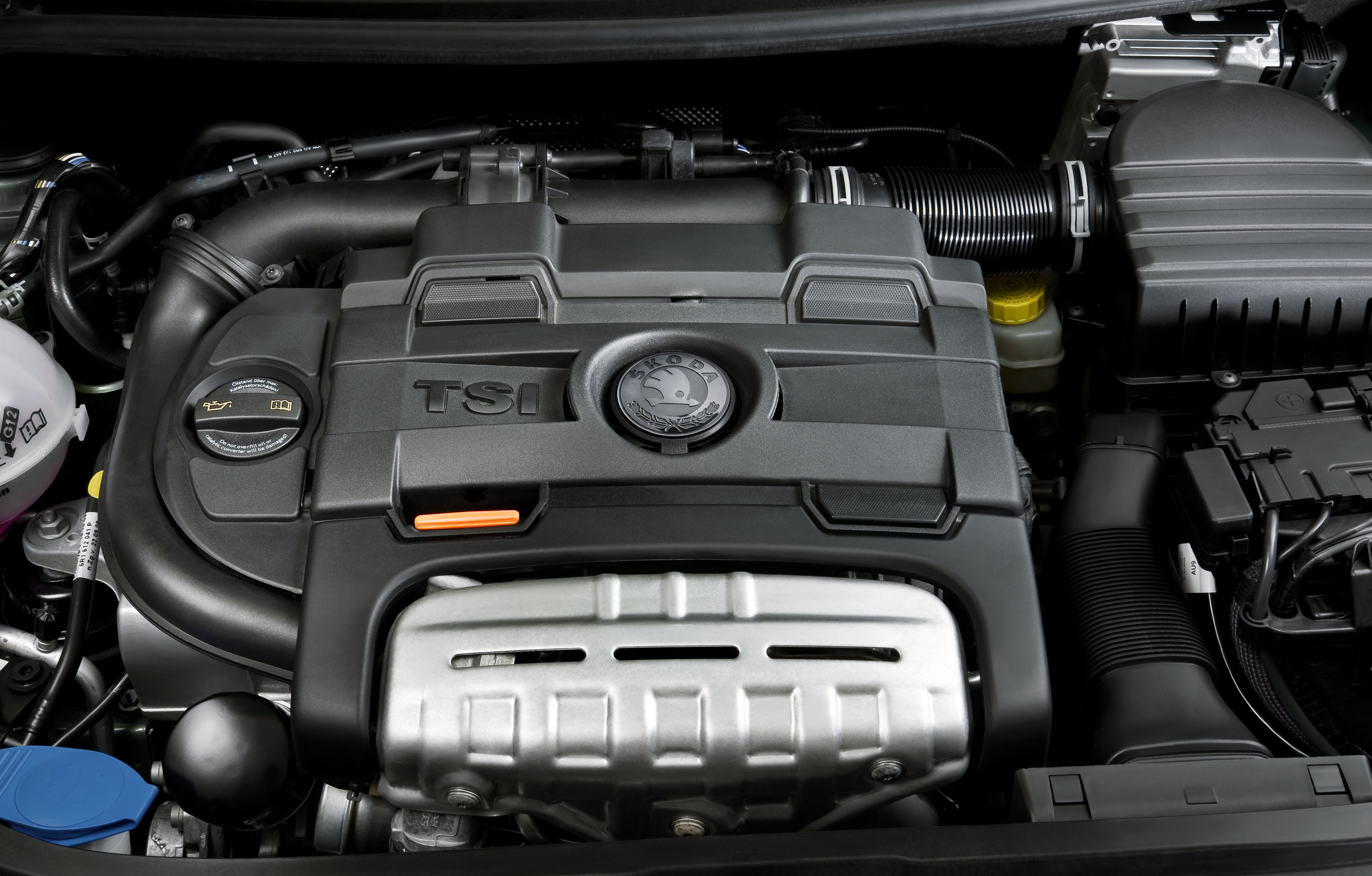

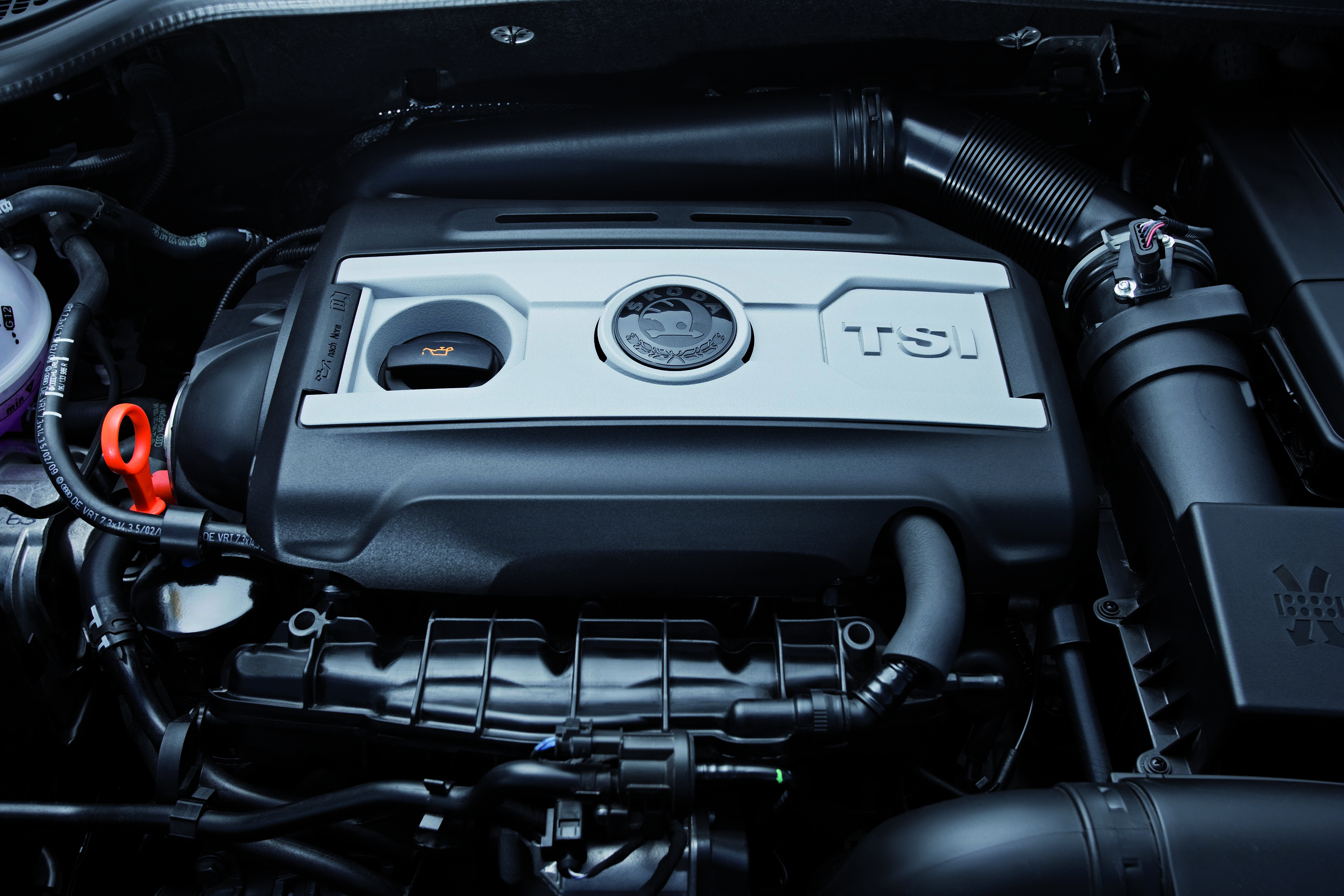

Všechny benzínové motory MPI, FSI, TSI a TFSI, používané ve vozech značky Škoda, jsou schopny provozu s benzínem s desetiprocentním podílem etanolu (palivo E10) podle německé normy DIN51626-1 pro Německo a evropské normy EN228 (pro E10) pro všechny státy EU.
