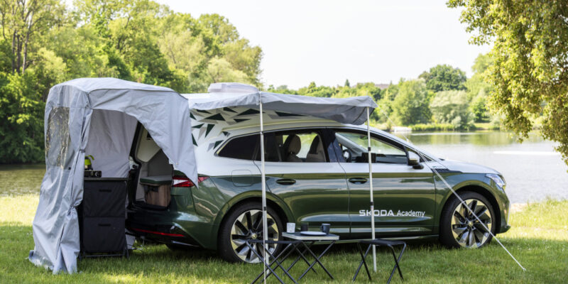

Rozsáhlé úpravy karoserie a interiéru
Aby se Enyaq proměnil v obytný vůz, žáci výrazně upravili jeho karoserii. Kromě nové střešní konstrukce vyvinuli rovněž nové páté dveře, které umožňují připevnění stanu. Roadiaq je vybaven 21palcovými koly z lehké slitiny Supernova z řady Enyaq a má dvoubarevný lak zelená Emerald a bílá Moon. Látky použité v interiéru na potahy sedadel, výplně dveří a přístrojovou desku jsou vyrobeny ze 100% recyklovaných materiálů. Nábytek pro kempování, spaní a práci na dálku v zadní části vozu byl vyroben na zakázku po konzultaci s odborníky podle návrhu designu od studentů.

Nová konstrukce střechy a nové páté dveře pro dostatek prostoru
Délka základního modelu 4 649 mm a šířka 1 879 mm zůstaly nezměněny. Rozvor se nepatrně zvětšil na 2 770 mm a světlá výška narostla na 190 mm. S výškou 2 050 mm je však Roadiaq o více než 35 cm vyšší než standardní Enyaq, což je dáno především nově navrženým střešním dílem. Část původní střechy musela být odstraněna, aby bylo možné zajistit výrazně větší prostor nad hlavou. Digitální nomádi si tak mohou užívat ještě více prostoru pro práci a odpočinek. Stanová nástavba poskytuje přístřeší za nepříznivého počasí a umožňuje pohodlnější využívání kuchyně instalované v zadní části vozu. Přepracované levé zadní dveře s odstraněnou klikou nabízejí více soukromí v prostoru pro spaní díky oknu s originální Simply Clever sluneční clonou. Solární panely navíc pomáhají vyrábět energii pro obytný prostor, a tím udržovat dojezd vozidla, když je mimo elektrickou síť. Roadiaq lze také připojit k externímu zdroji elektřiny v kempech nebo na parkovištích pro karavany.
