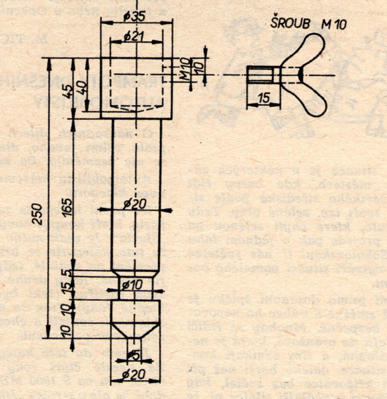

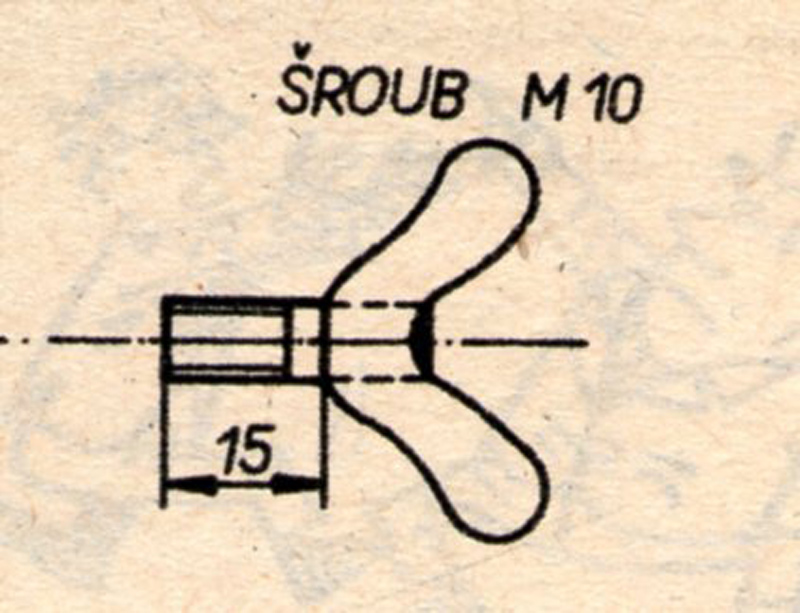

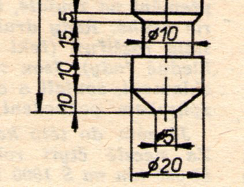

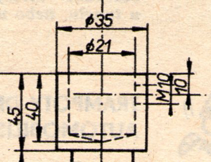

Celá věc spočívá v rychle namontovatelném svorníku, který lze z odpadového materiálu na soustruhu lehce vyrobit (viz obr.). Svorník se nasune na čep uzávěru kapoty, šroubem přitáhne a druhým koncem se nasadí do západky na karosérii. Montáž na vůz nebo demontáž je velmi rychlá, takže lze podle provozních podmínek snadno kapotu otevřít nebo zavřít. Při jízdě pootevřená kapota sedí pevně a chlazení je mnohem účinnější. Kromě toho proud vzduchu očistí motor od usazeného prachu a nečistot.
