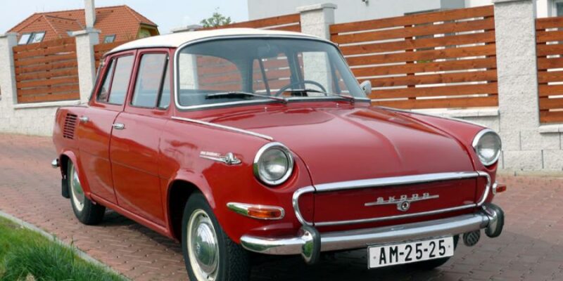

Koncem minulého roku jsem Vám představil první část z průběhu renovace mého litříka. Dnes již mohu s potěšením konstatovat, že Škoda 1000 MBG De Luxe z roku 1967 je hotova. Na vozidle zůstalo více jak 95% původních dílů, čímž je zaručena originalita veter
Jak jsem slíbil, mým cílem bylo litříka z větší části dodělat do 8.srazu SKODAHOME.cz, což se více méně povedlo. Někdy v půli dubna byl vůz odvezen do lakovny, kde byl asi měsíc a dostal nový tmavě červený lak. Aby se trochu odlišil, zapátral jsem v dobových fotografiích a následně rozhodl o jiné barvě pro střechu. Ta byla nakonec stříknuta slon.kostí a dodala autu z mého pohledu zajímavější vzhled. Pak už začalo velmi zajímavé strojení nalakovaného vozu. Většina spojovacího materiálu (šroubky,podložky,matky atd) byly použity nové (pozinkované,nerezové). Zároveň se povedlo sehnat nové všechny těsnící gumy a to se dá říci i o zadních svítilnách. S chromem už to bylo horší. Některé díly jsou nové, ostatní vyleštěné a některé z nich bude třeba časem vyměnit. Jediný díl, který na vozidle chybí, jsou těsnící gumy pod přední blinkry. Co se týče interiéru, tak ten byl pouze vyčištěn a ponechán v originálním stavu. Více o renovaci najdete na stránkách fora, kde je celá renovace detailně popsaná a nafocená.
