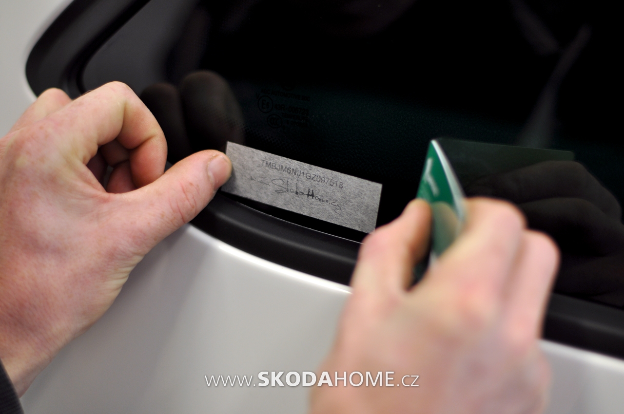

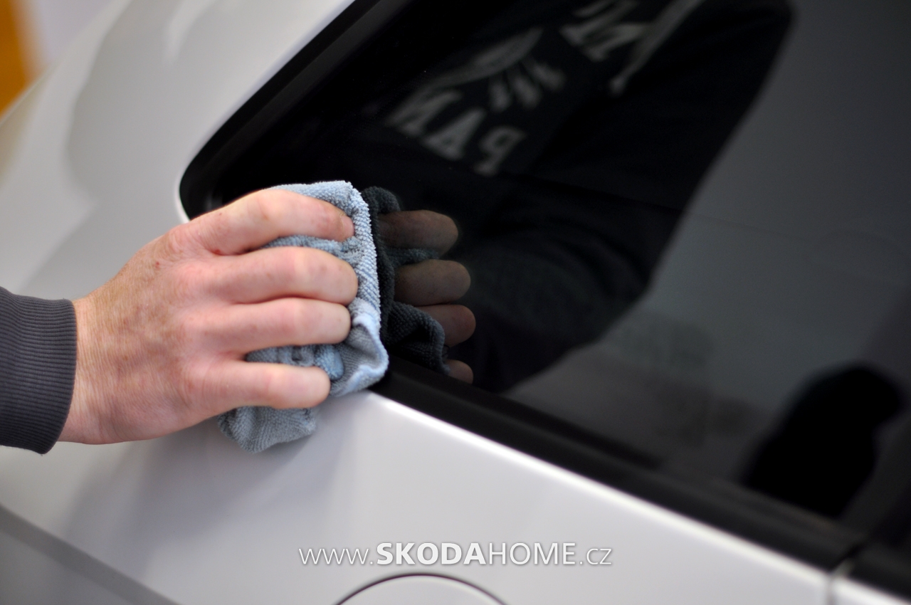

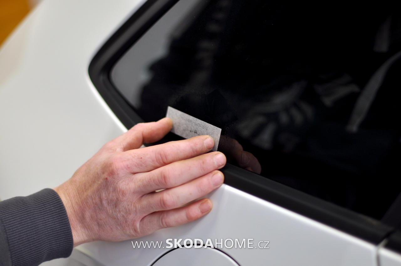

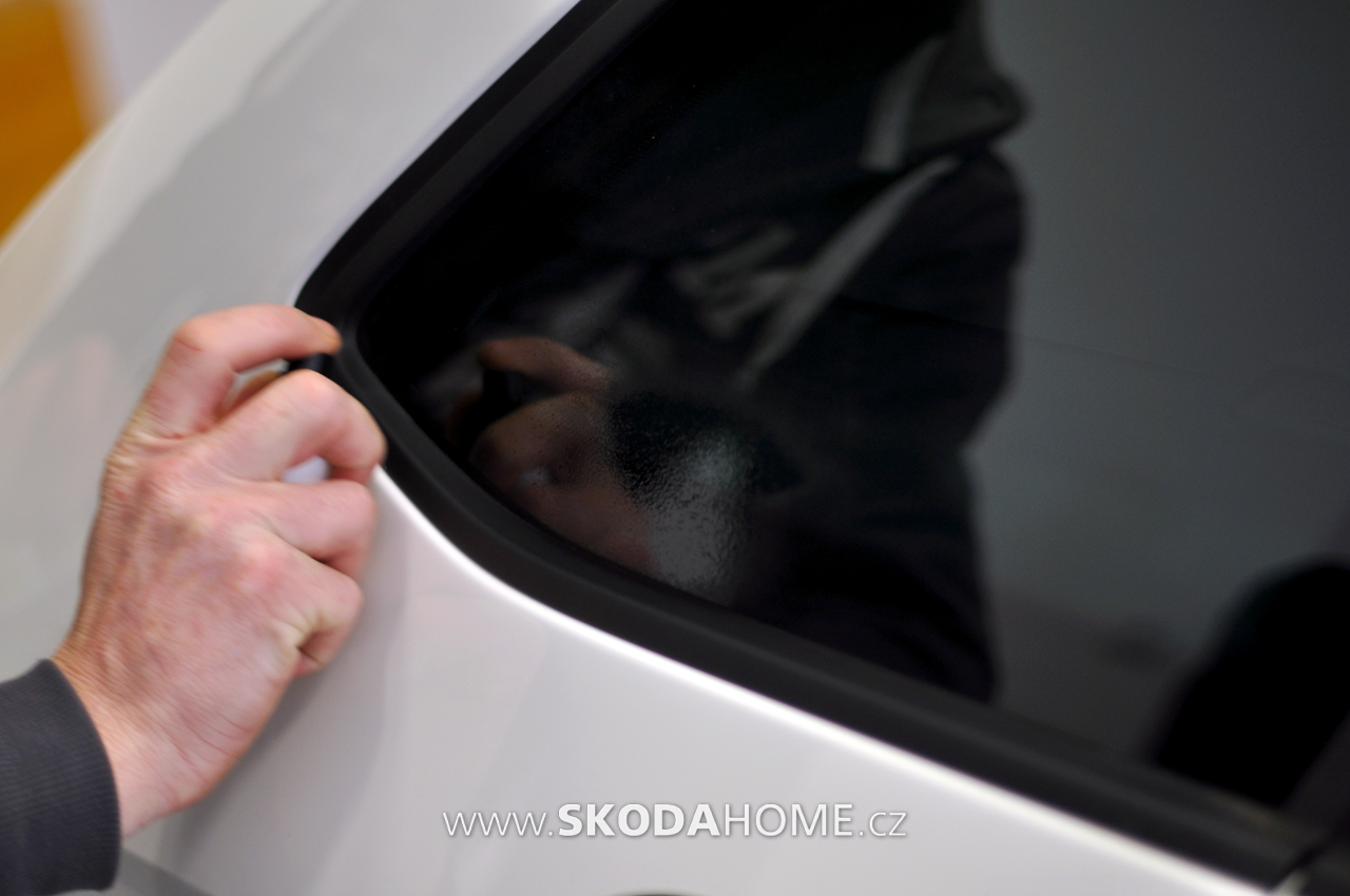

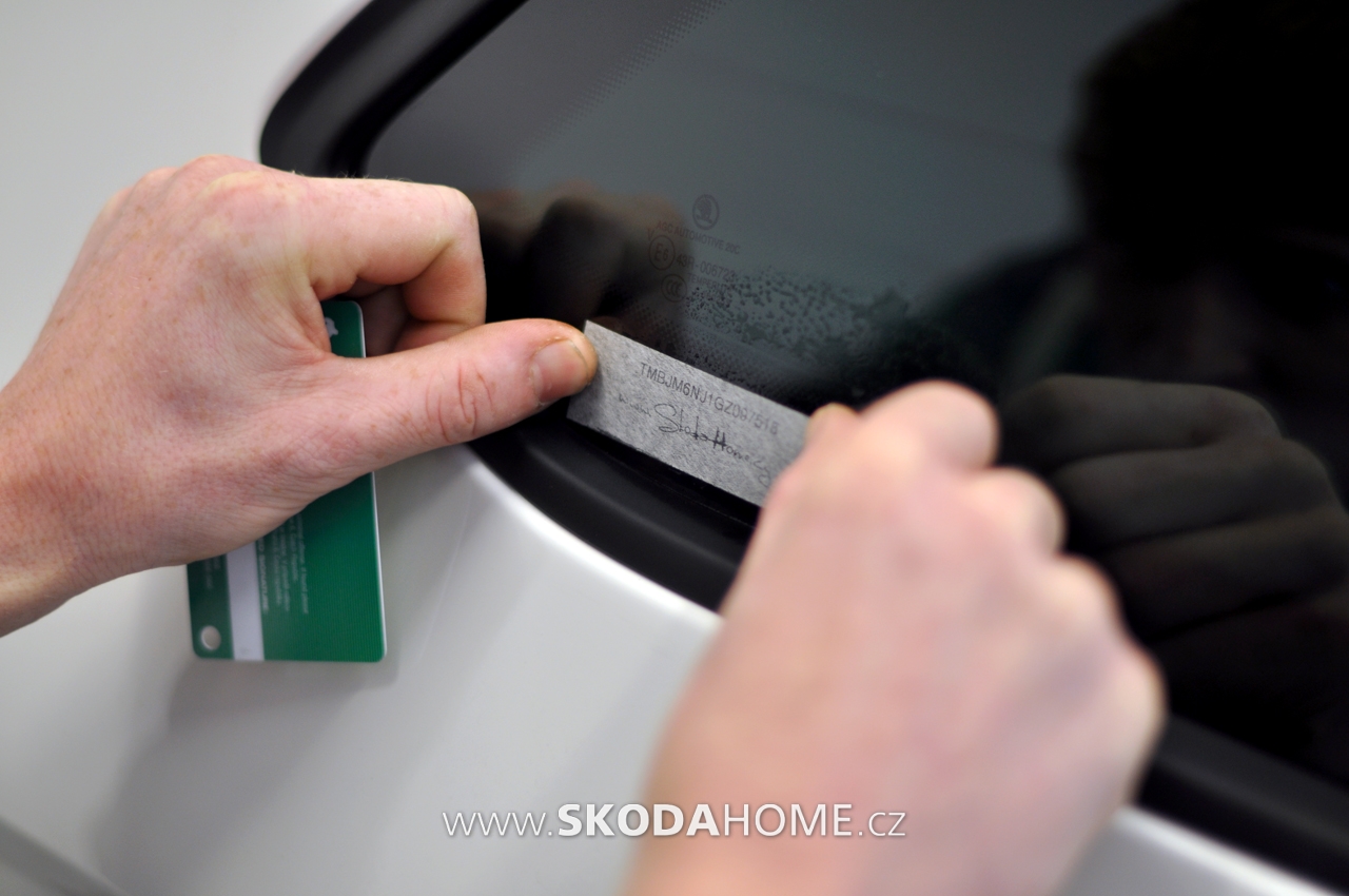

Prvním krokem je příprava šablon pro leptání. My jsme zvolili kombinaci VIN kódu a loga SKODAHOME.cz. Následuje důkladné očištění okna v místě, kde budeme leptat a poté na okno nalepíme šablonu s příslušným VINkem, či jiným nápisem nebo logem.

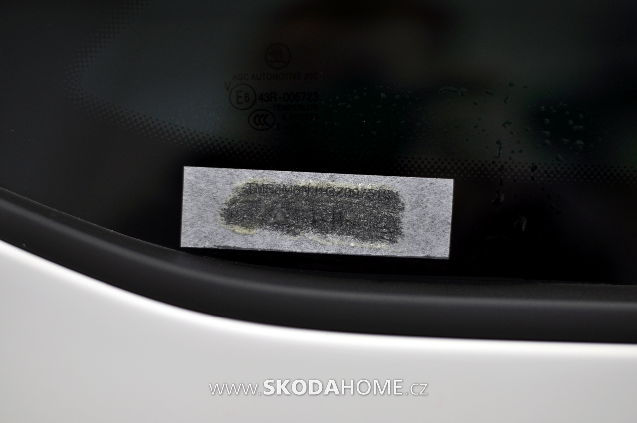

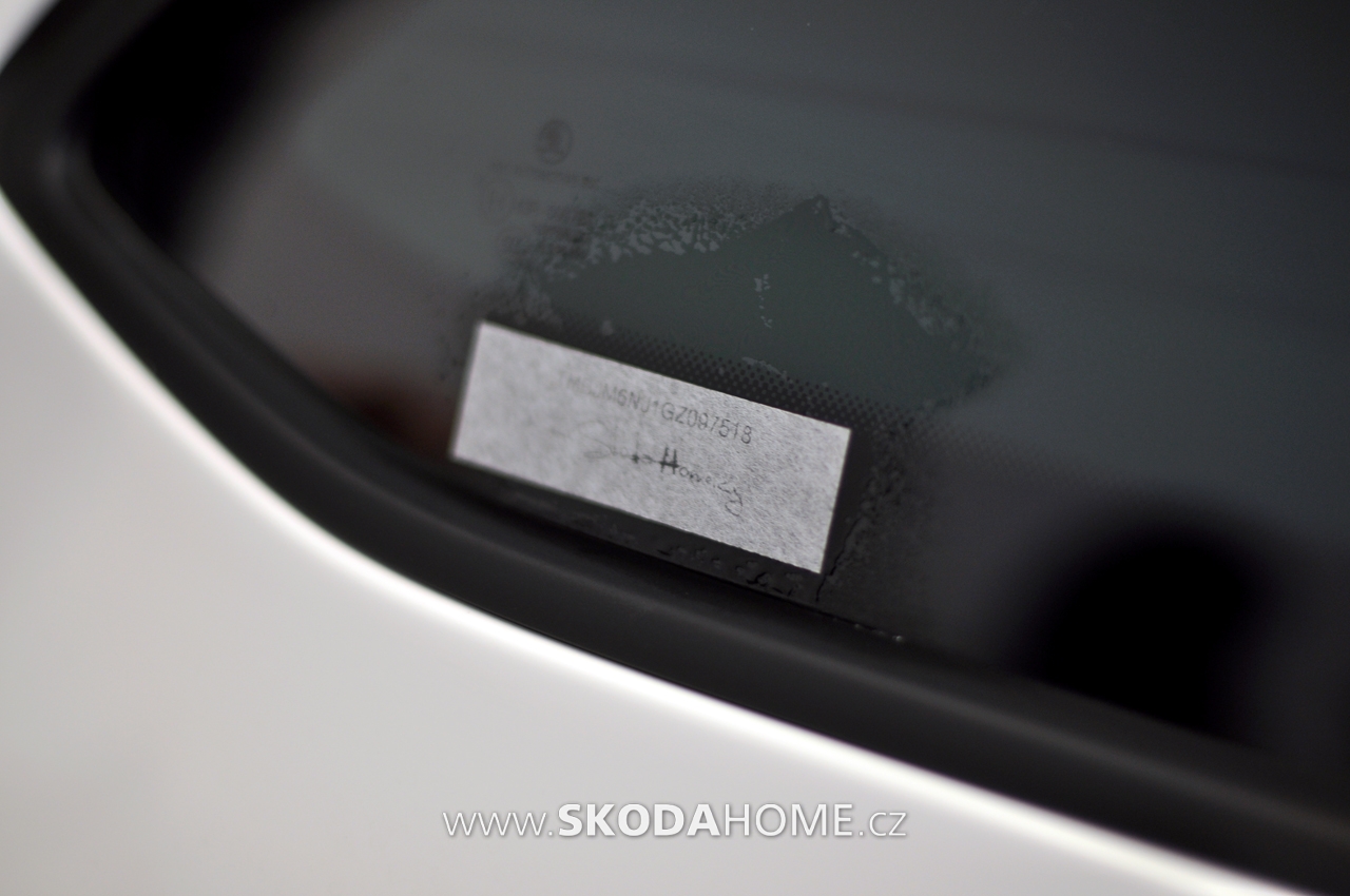

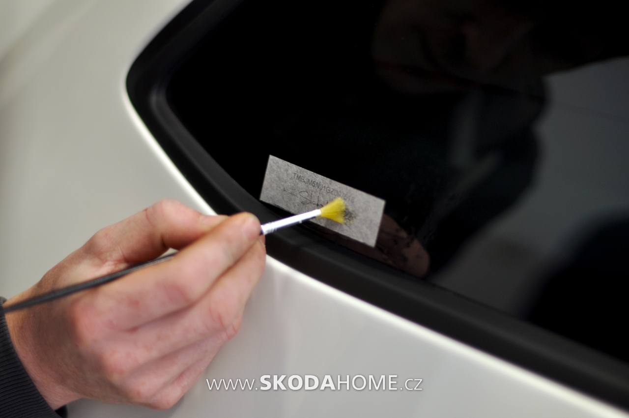

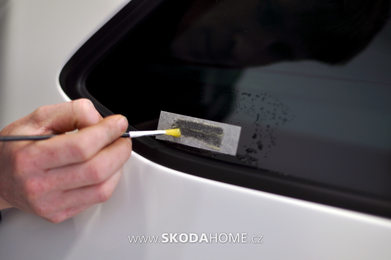

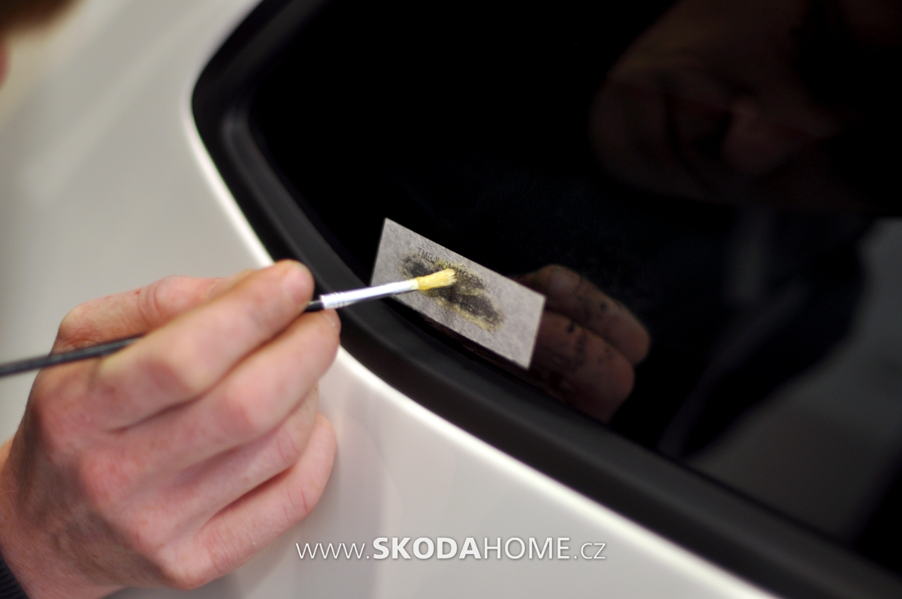

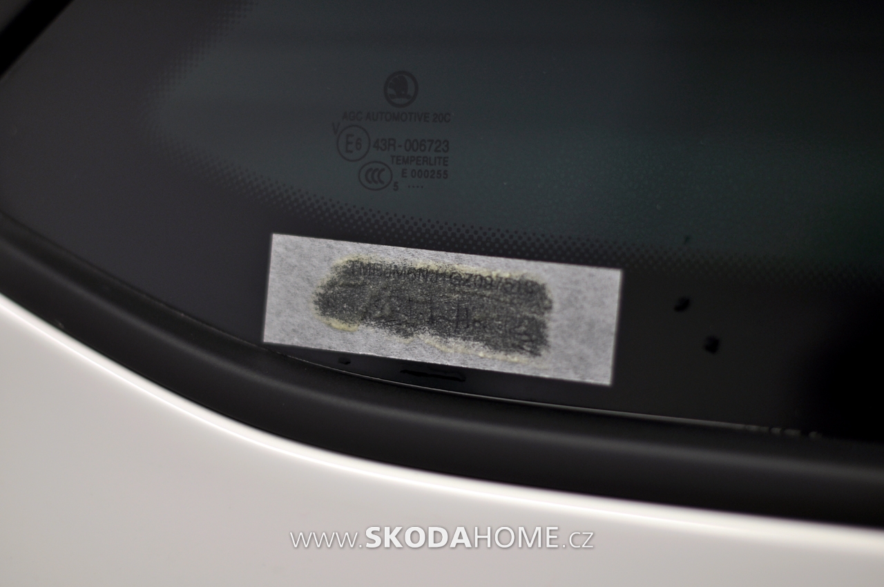

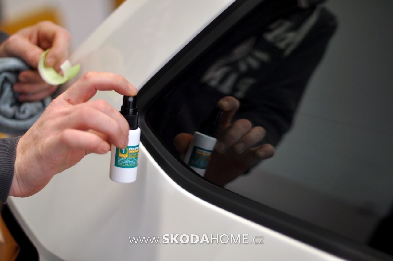

Nalepenou šablonu potřeme přípravkem pro leptání a necháme asi 10 minut působit (délka působení přípravku záleží na teplotě). Při nanášení si dáme pozor, aby se leptající přípravek nedostal mimo obrys šablony. Musíme si také dávat pozor, abychom přípravkem na leptání nepotřísnily jiné části okna či karoserie.

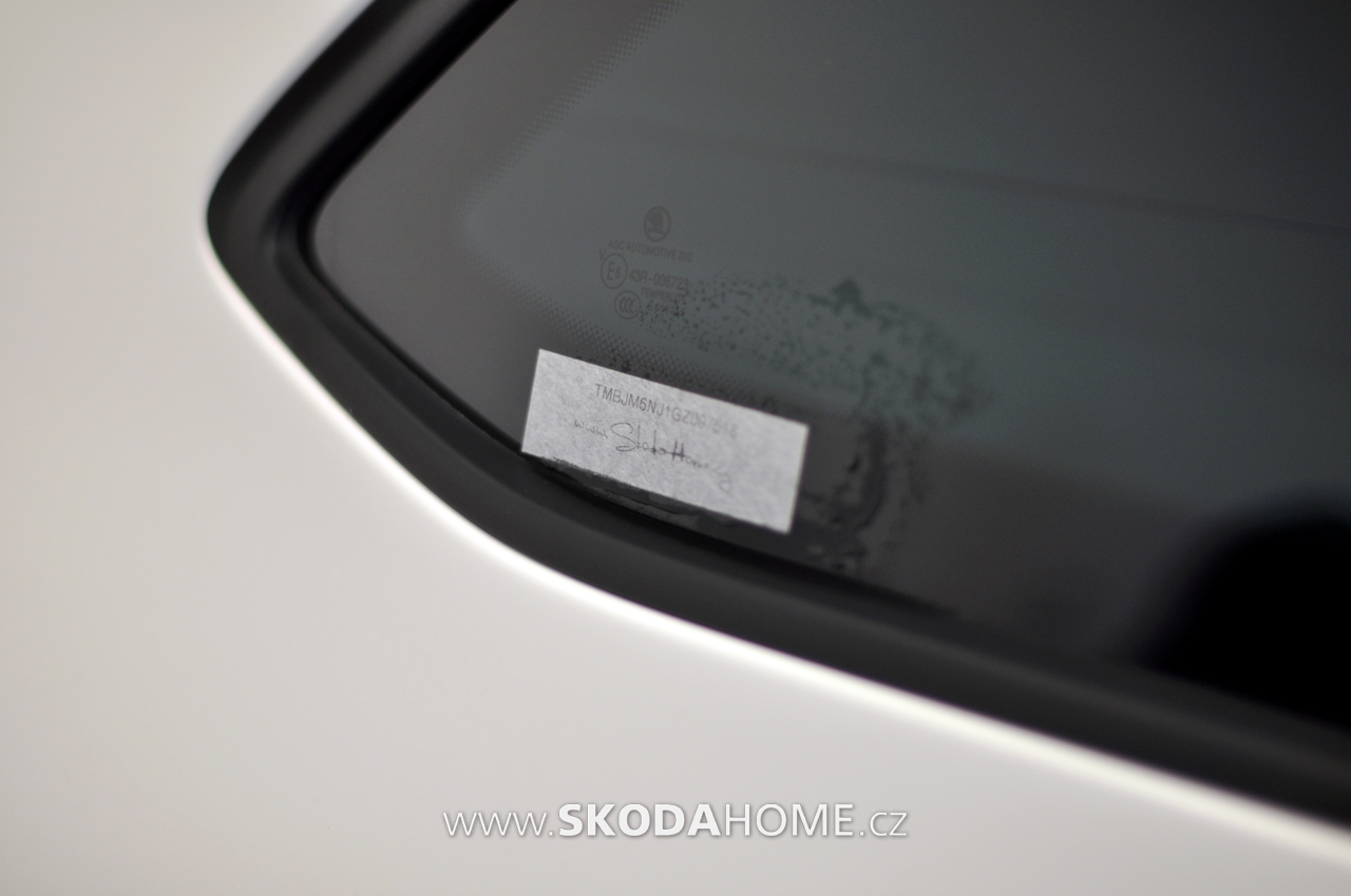

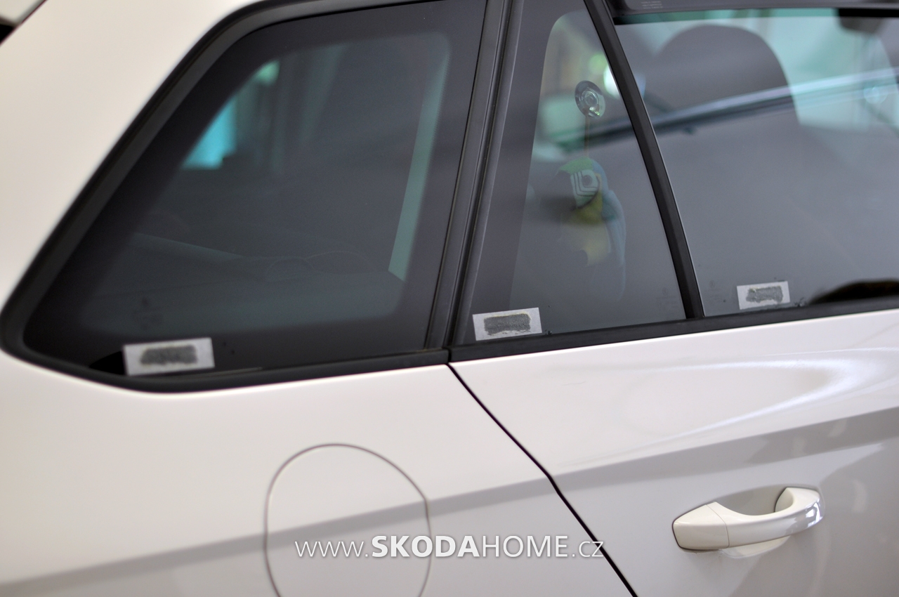

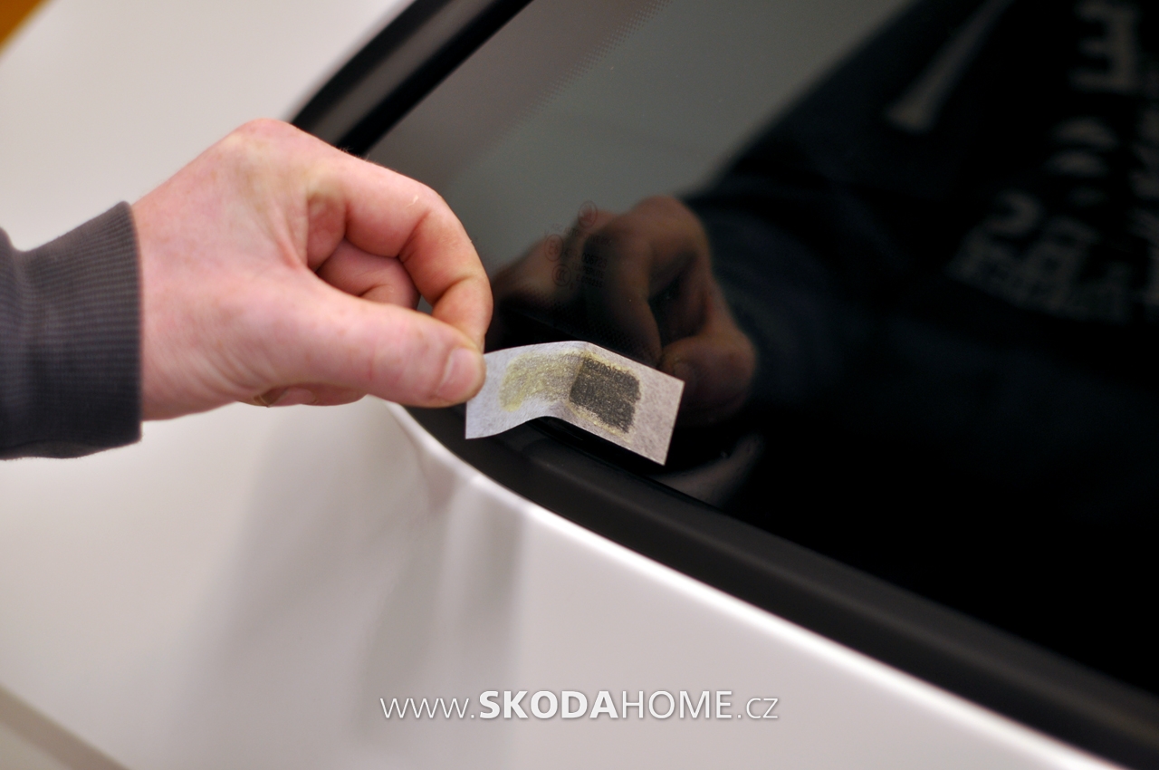

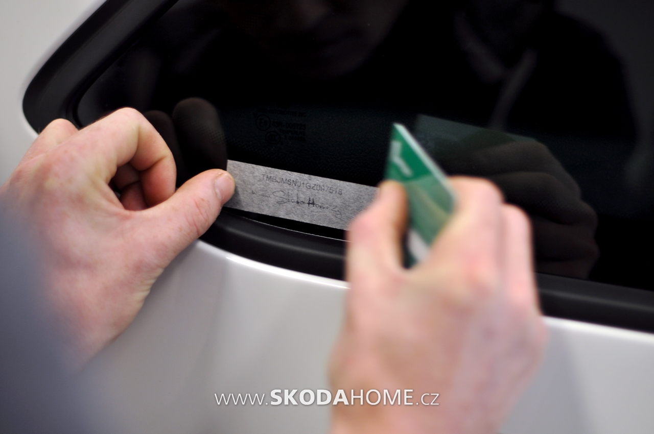

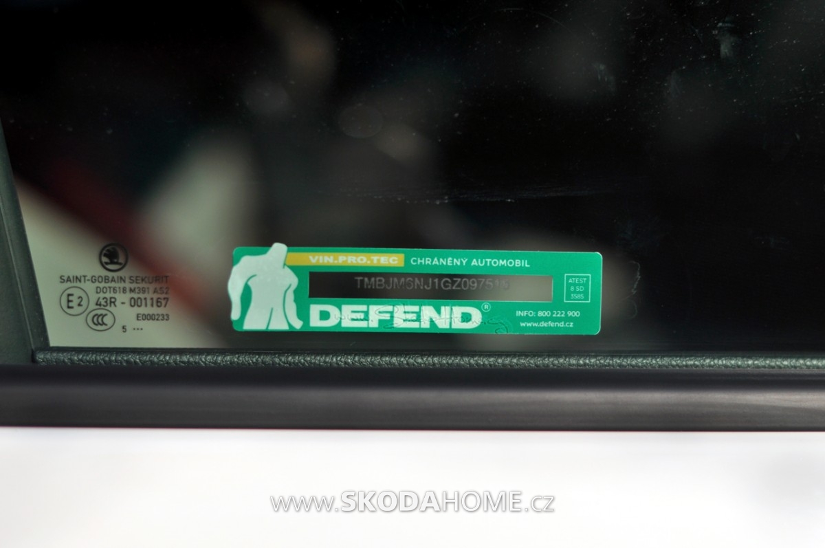

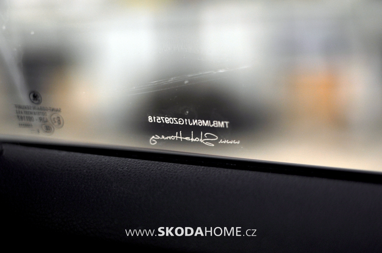

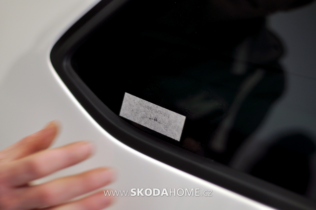

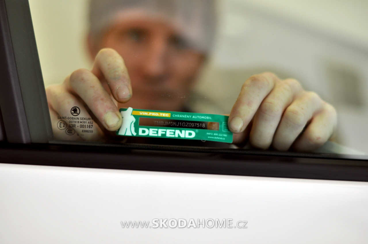

Po ukončení reakce leptajícího přípravku na okno, odlepíme šablonu a místo řádně otřeme suchým hadrem. I když v prvním momentu není vyleptané VIN zářivě viditelné, časem dojde k ustálení procesu a celý leptaný nápis více zviditelní. Posledním krokem je nalepení dvou nálepek (doporučeno na přední dveře), které nenechavé lapky na první pohled upozorní, že vozidlo je chráněno označením vinka od DEFEND VIN.PRO.TEC.
