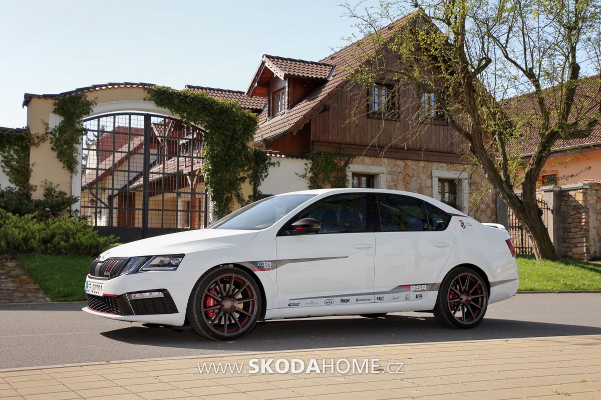

Škoda Octavia RS BSR 301

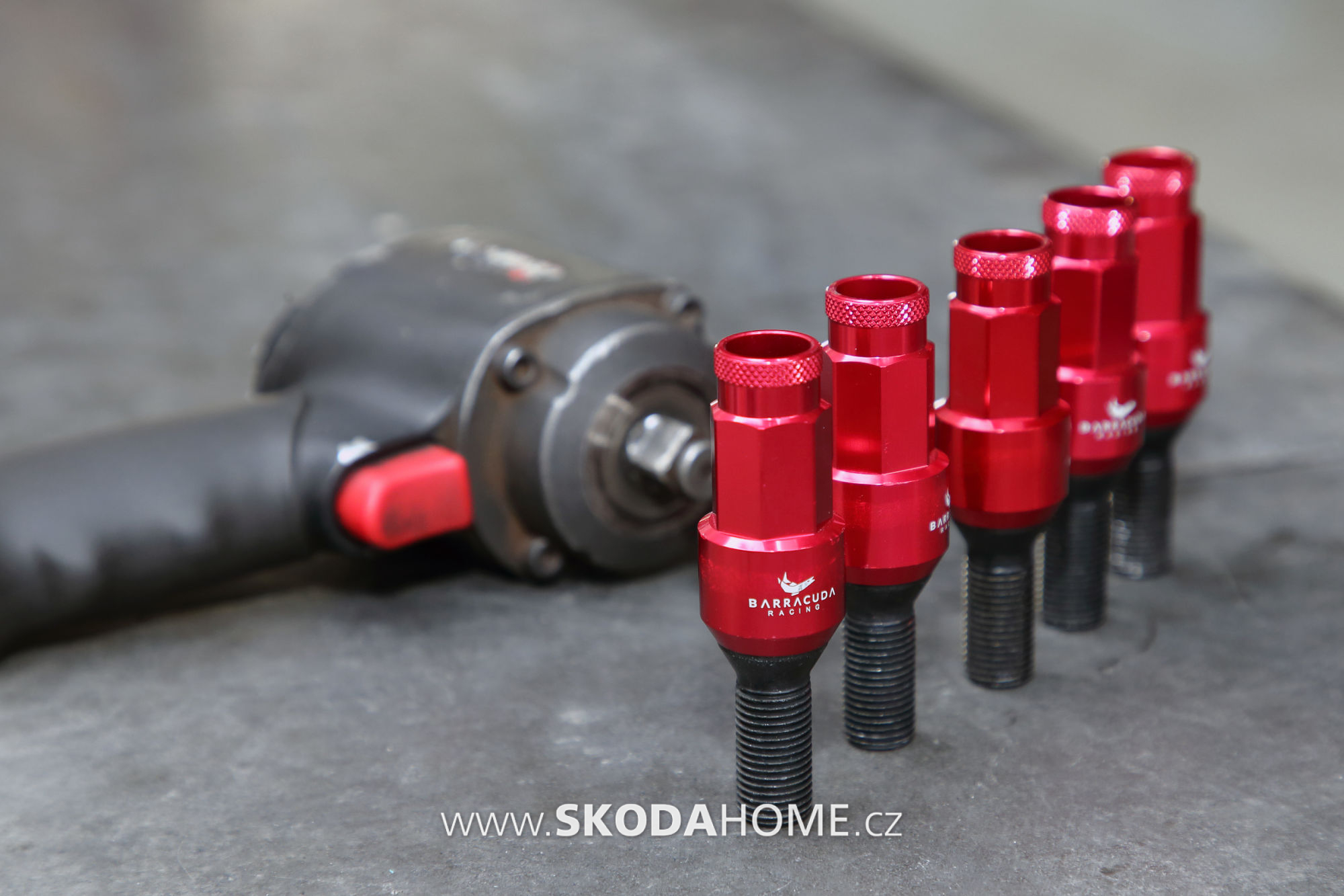

Tím se stal automobil české značky a přestavby se ujal generální partner projektu, společnost BSR Česká republika a Slovensko. Sériová Škoda Octavia RS 230, jak je již z názvu patrné, nabízí 230 koní. Výkon jde přes šestistupňovou manuální převodovku na přední kola. Tak tomu bylo, ale jak je tomu nyní? Na Octavii došlo k mnoha změnám. Tou první, je srdce celého automobilu, řídicí jednotka. Nový software posunul výkon na hranici 301 koní a 421 Nm točivého momentu. Maximální rychlost byla posunuta na 300 km/h. To je však teprve začátek.

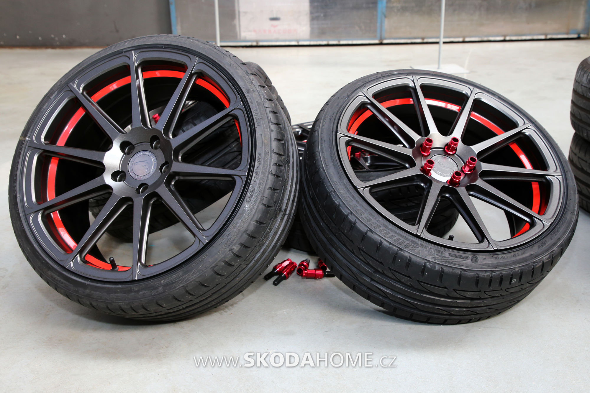

Zcela nový je i sportovní nerezový výfukový systém s klapkou, která dokáže měnit zvukový projev. Snížení zpětného tlaku dopomáhá snazšímu odvodu spalin, čímž se zkracuje odezva na sešlápnutí plynového pedálu. Nahrazen byl také zadní difuzor. Říká se, že kola dělají auto. I proto Project Car dostal kola z lehké slitiny od společnosti Barracuda Wheels. Hmotnost 19 palcového ráfku činí pouze 9,3 kilogramů. V kombinaci s pneumatiky Bridgestone Potenza S001 bylo na každém kole ušetřeno 4,5 kilogramu.

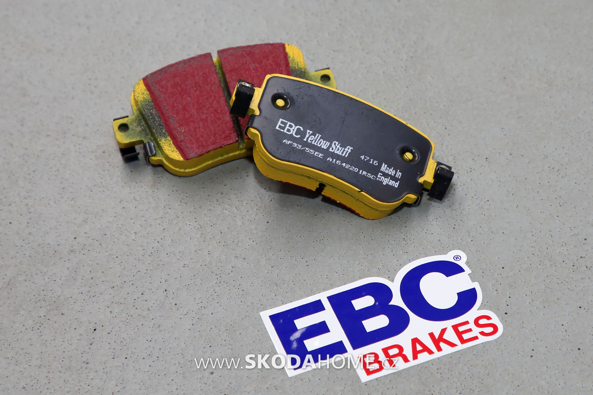

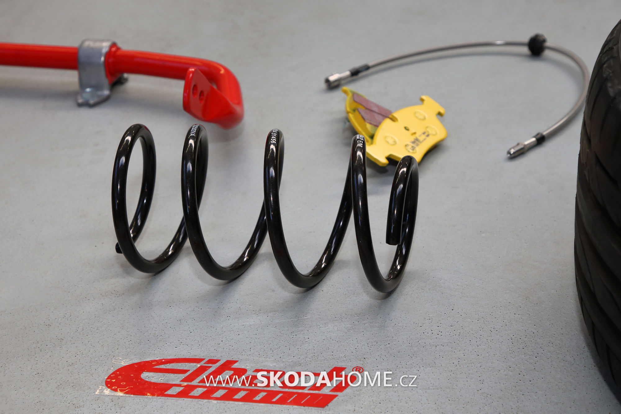

Spousta „tunerů“ si neuvědomuje, že mít pod kapotou výkon je jedna věc, ale druhá je schopnost dostatečně brzdit. Jednoduše řečeno v dobrém tuningu musí přijít řada i na brzdy. Project Car 2018 je osazen brzdovými destičkami EBC Brakes Yellowstuff. Ty mají stejně velké brzdové třmeny, ale brzdný účinek je minimálně o 30 procent vyšší, a to i při nízké pracovní teplotě.

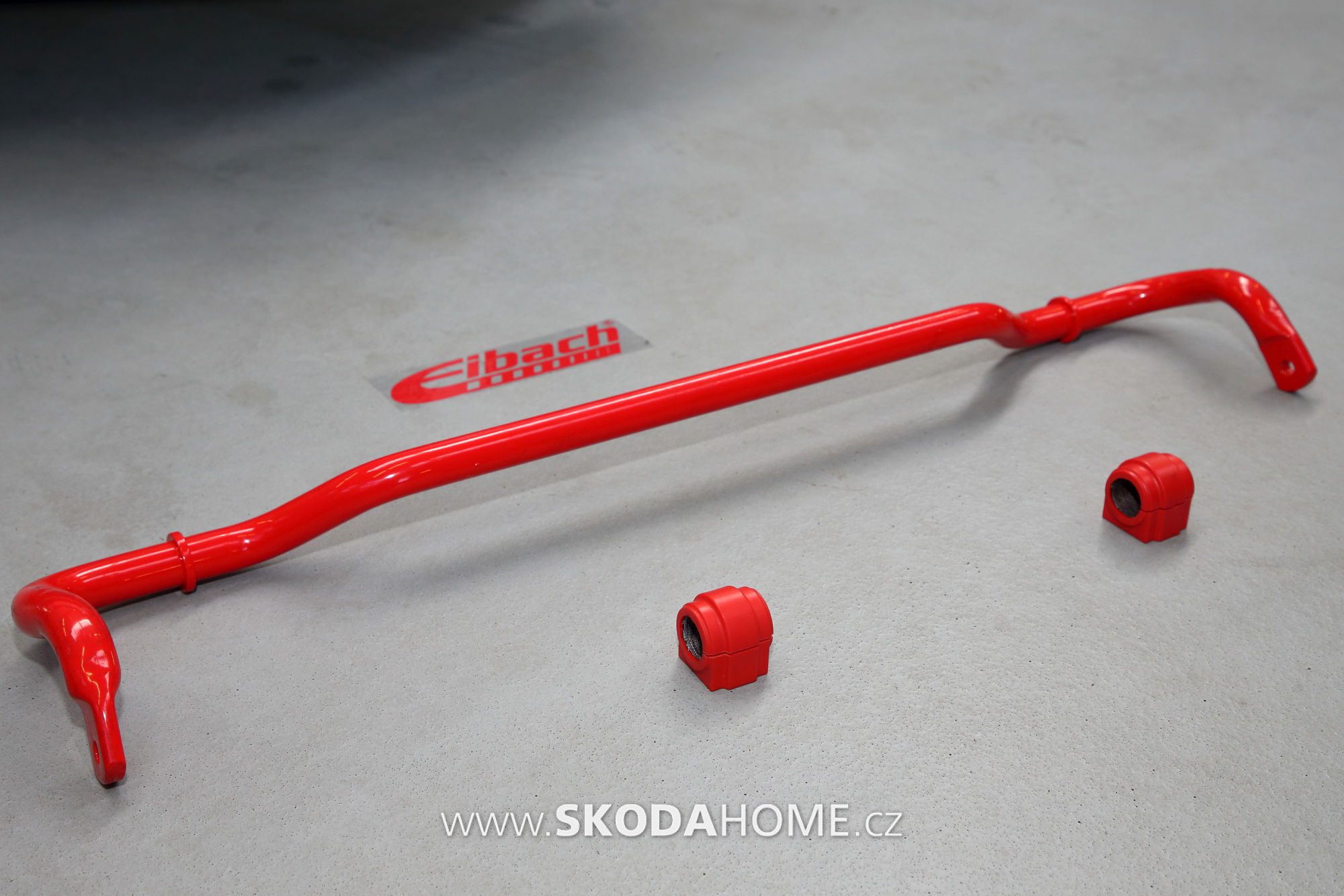

Nové jsou i brzdové hadice od společnosti HEL Performance, stejně jako intercooler Wagner Tuning Competition. Ten má objem zvýšený o 90 procent oproti klasickému řešení. Vstup i výstup do intercooleru zvětšené na 70 mm zajišťují přirozenější proudění vzduchu a jeho lepší ochlazování. Díky snížení teploty nasávaného vzduchu až o 20 stupňů Celsia je dosaženo efektivnějšího spalování směsi i při delším intenzivnějším požadavku na maximální výkon při vyšších venkovních teplotách. Došlo také na karbonové sání s nižší rezistencí. To vede k lepší reakci na plynový pedál. Sériový podvozek DCC zůstal zachován, ale nasadila se nová sada pružin od společnosti Eibach. Těžiště vozu kleslo o 20 milimetrů na přední a o 100 milimetrů na zadní ose. Eibach Anti Roll Kit dále snižuje naklánění vozu při jízdě v zatáčkách a při prudkých změnách směru jízdy.

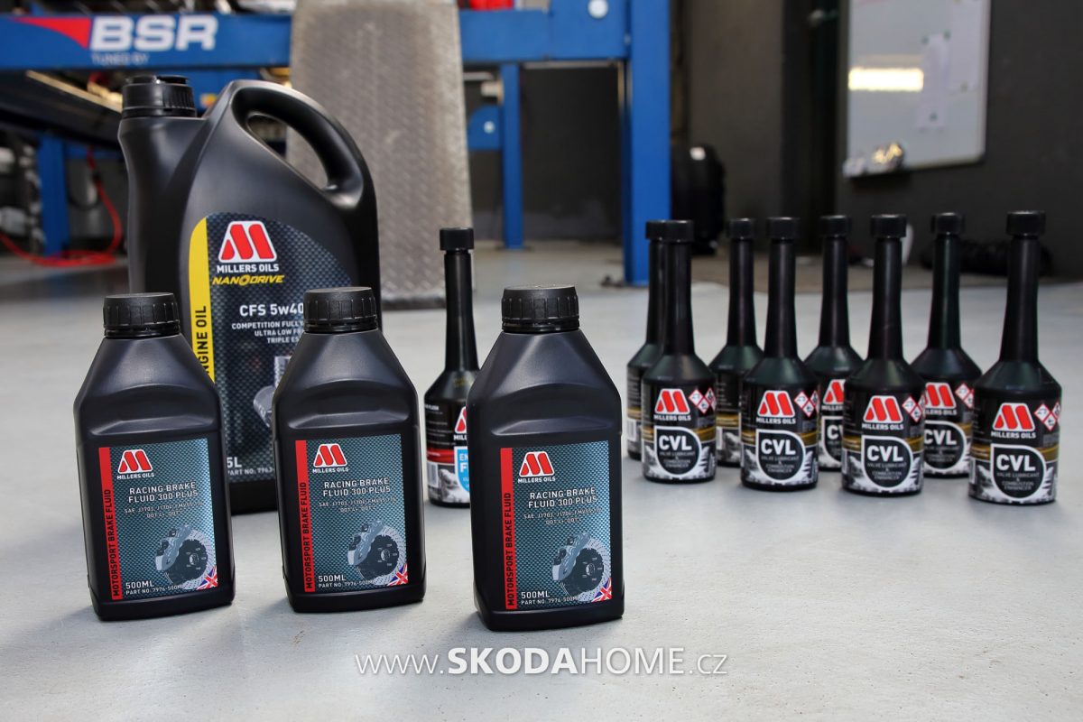

Může se to zdát jako maličkost, ale maziva jsou neméně důležitou součástí. Pro výrazné snížení tření, nižší opotřebení dílů a prodloužení životnosti sportovně zatěžovaného agregátu, nižší produkci tepla, vyšší výkon a kroutící moment, vyšší spolehlivost motoru a vylepšenou energetickou účinnost jsme se rozhodli po ujetí 1000 kilometrů v motoru použít olej Millers Oils z kategorie Motorsport Nanodrive. Lak je ochráněn keramickým povlakem Tenzi Quartz Q7 a Q10, na discích a brzdových třmenech je keramická ochrana Kamikaze Collection Stance Rim Coat. Keramickou ochranu jsme zvolili, jelikož je odolnější, výkonnější a lesklejší oproti standardní voskové ochraně.
