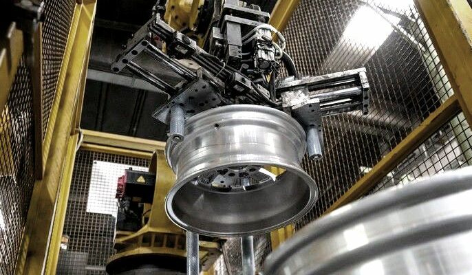

A to i přesto, že v současné době má již ve výrobním procesu alu kol vysoký podíl automatizace. Úloha lidského faktoru však zcela nevymizela, stále se na ni spoléhají i zavedené značky.
Samotný technologický postup je poměrně náročný. Tato kola se odlévají z jednoho kusu. Materiál obsahující až 97 % hliníku nejprve v pecích taví na teplotu 750 °C, a to po dobu asi 25 minut, kdy dojde ke zkapalnění.
Následně se odlévá do speciální formy technikou tzv. nízkotlakého lití. V případě kol šroubovaných jsou pak složeny z více dílů. V konečné fázi výroby je nutné na již vytvořené disky nanést vrstvu ochranného laku.
