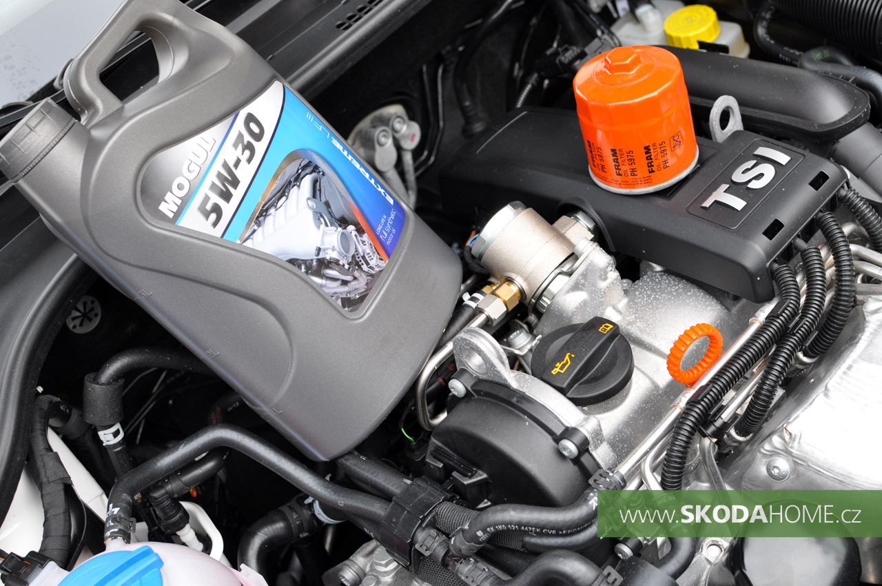

Měnit i filtr?
Lidé se někdy ptají, zda s každou výměnou oleje měnit i filtr. Odpověď zní jednoznačně, ANO. Takže před samotnou výměnou nesmíme zapomenout obstarat si i správný olejový filtr. I zde dbejte na doporučení výrobce.

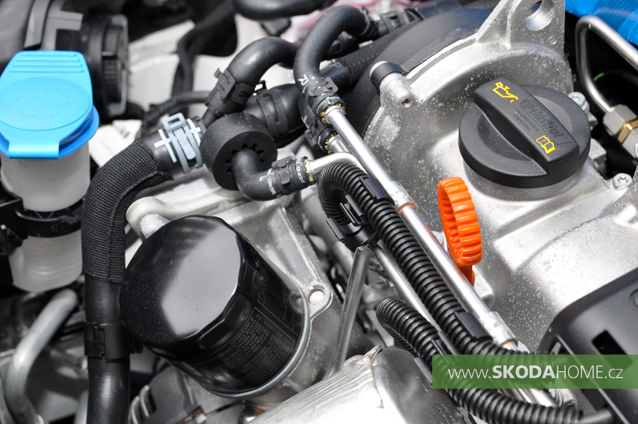

Jaké potřebuji nářadí?

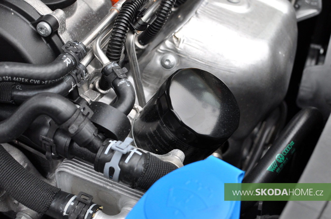

Potřebujeme nádobu, do které olej vypustíme. Dále potřebujeme klíč (šestihranný imbus nebo hvězdičku), který vám bude pasovat na výpustný šroub na vaně motoru. Posledním nářadím jsou povolovací kleště nebo pás na filtr. Pokud ho nemáte, stačí většinou i šroubovák, který do filtru zarazíte a povolíte. Zde ale hrozí, že si ušpiníte motor od vyjetého oleje.
Samotná výměna

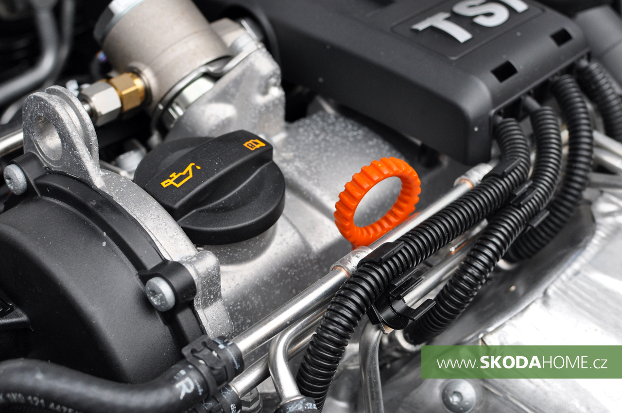

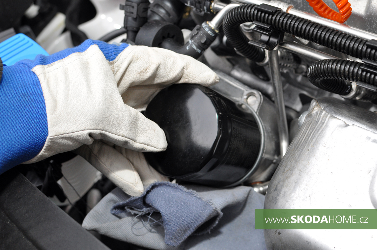

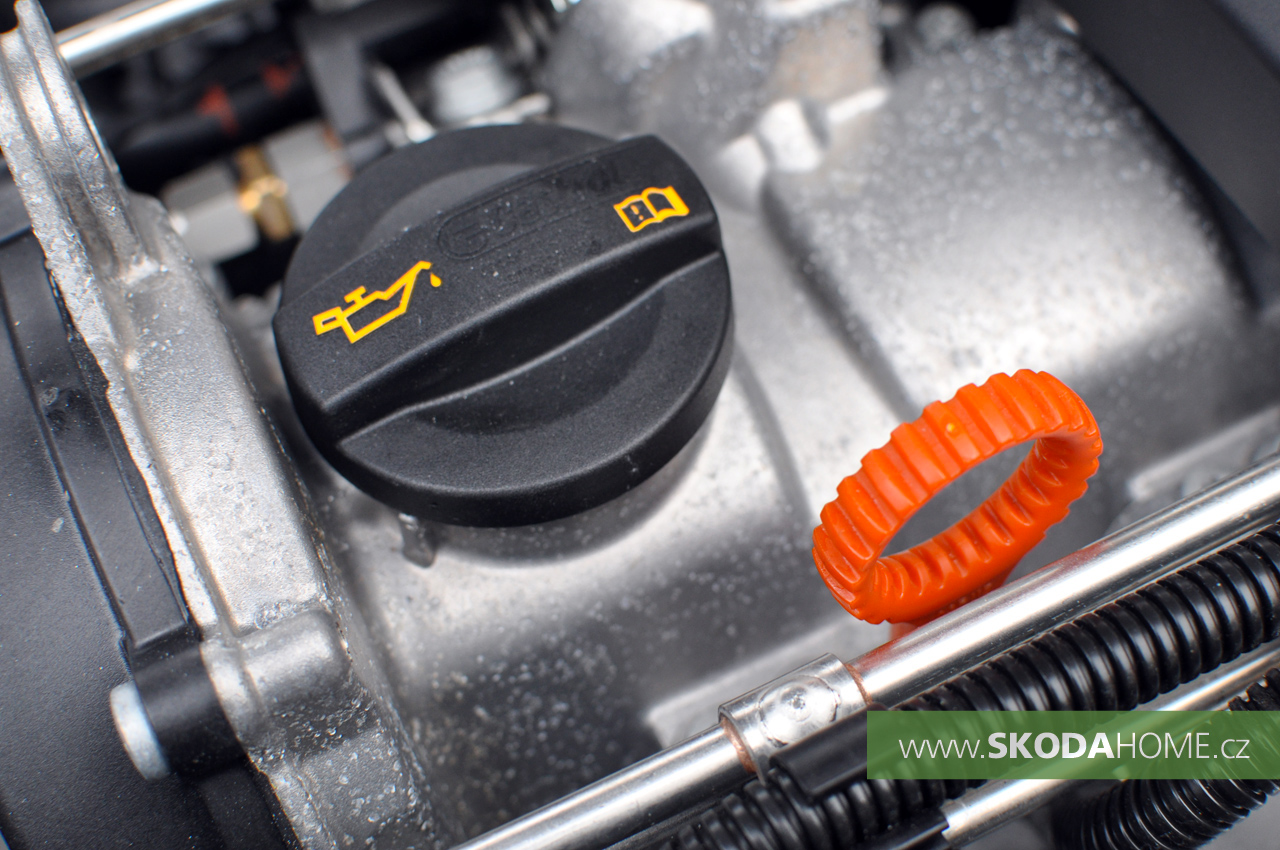

Nejprve otevřeme víčko nalévání a poté odšroubujeme vypouštěcí matku. Olej necháme pořádně vytéci do připravené nádoby a zatím se pustíme do výměny filtru. Zde mějte připravený hadr, kterým řádně očistěte dosedací plochu a našroubujte nový filtr. Před nalitím nového oleje nezapomeňte na zpětné našroubování výpustní matky. Jak matku, tak i filtr dotáhněte jen s citem, ale zase natolik, aby zde neprotékal olej.

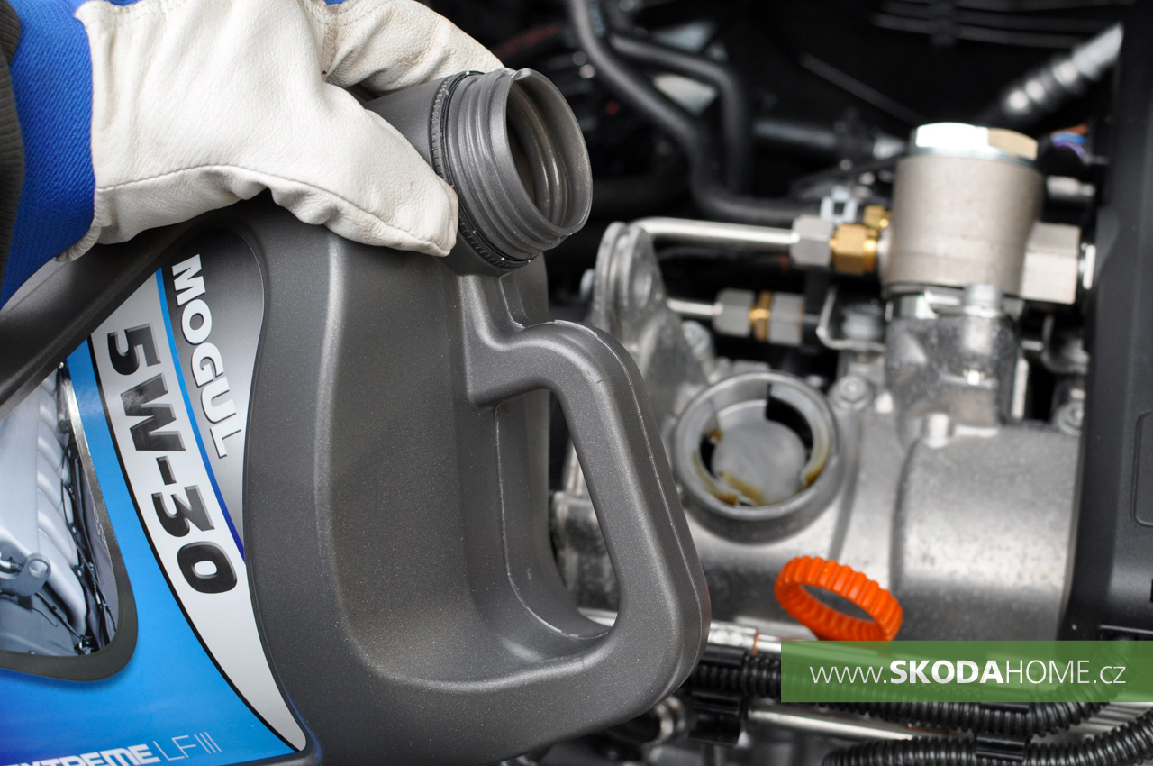

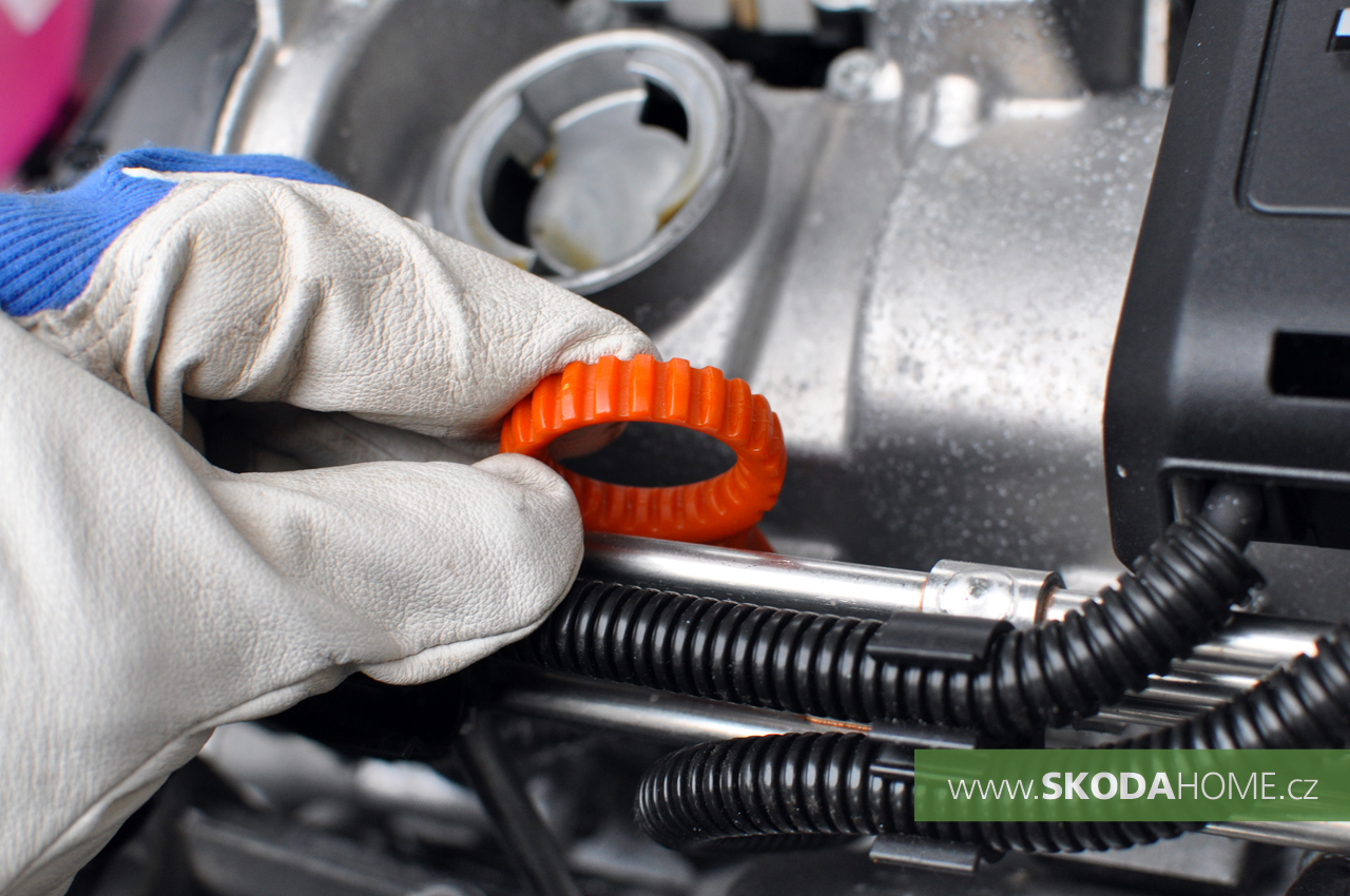

Nalití oleje Mogul

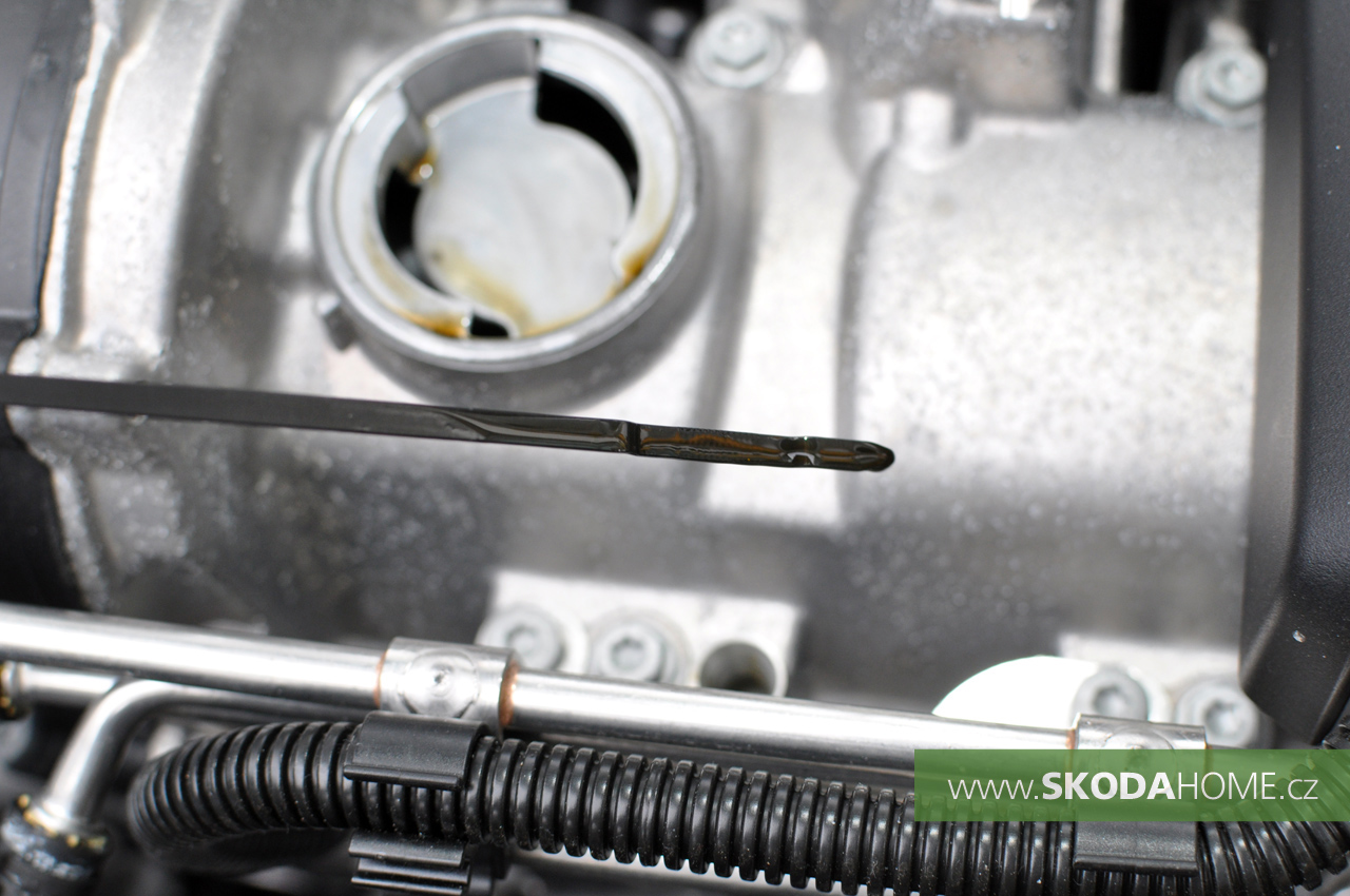

Pokud máme motor připraven k nalití (vyměněný filtr, utažený vypouštěcí šroub) začneme postupně nalévat olej. Většina výrobců v příručkách k vozidlu uvádí množství oleje v motoru, ale i tak si ho kontrolujte na měrce. Po nalití příslušného množství motor nastartujte a nechte chvilku proběhnout na volnoběh, aby se naplnil i olejový filtr. Po vypnutí motoru ještě jednou zkontrolujte hladinu oleje a popřípadě ještě dolejte.
