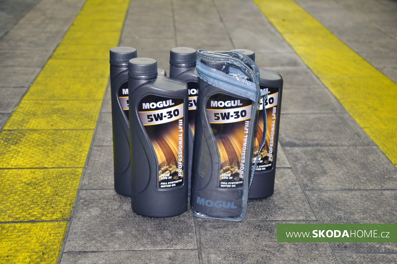

Výběr správného oleje
Prvním krokem při výměně oleje je správná volba motorového oleje. Tam je nejdůležitější řídit se doporučením výrobce motorového vozidla, který jako jediný odpovědně udává jakou zvolit viskozní třídu (SEA) a výkonnost (ACEA, API, …), kterou musí olej splňovat. Při výměně nesmíme také zapomenout na filtr, jehož typ též určuje výrobce automobilu. Například MOGUL a jeho řady Extreme a Professional nyní vyhovují všem předním výrobcům motorových vozidel.

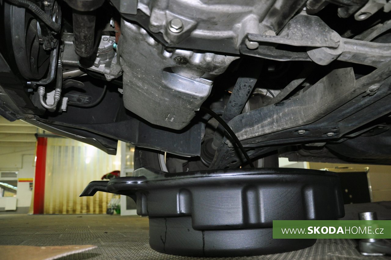

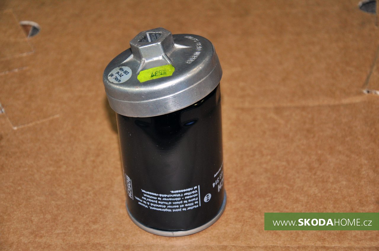

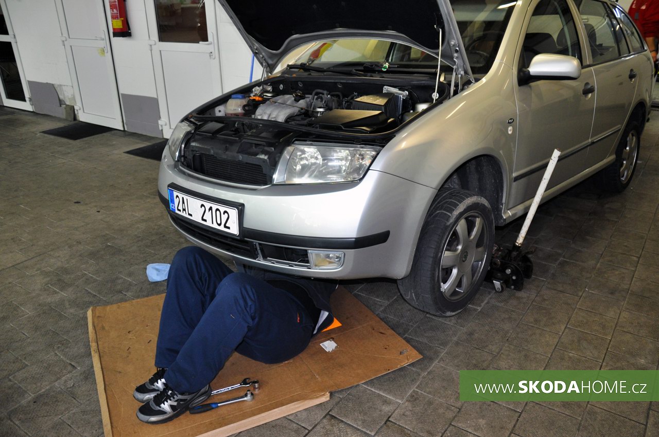

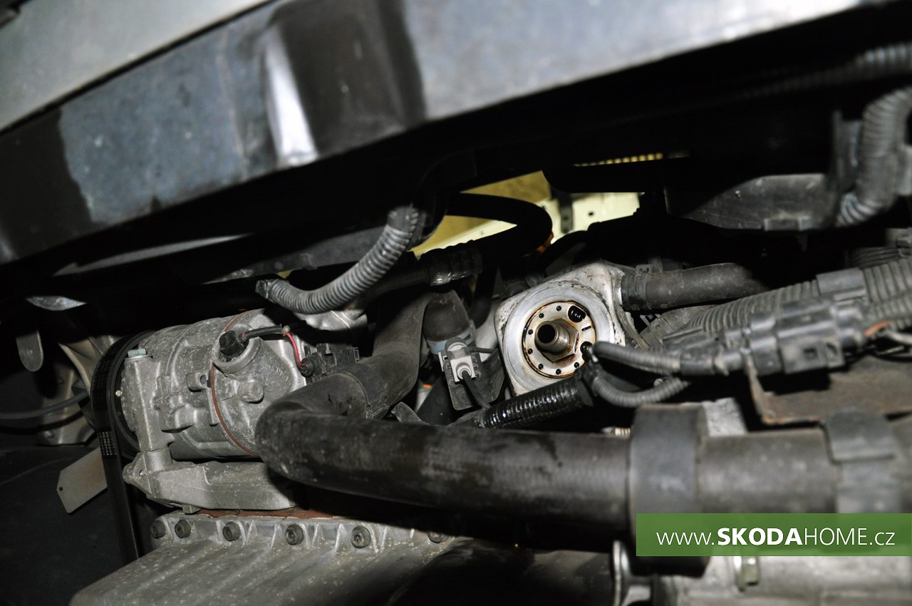

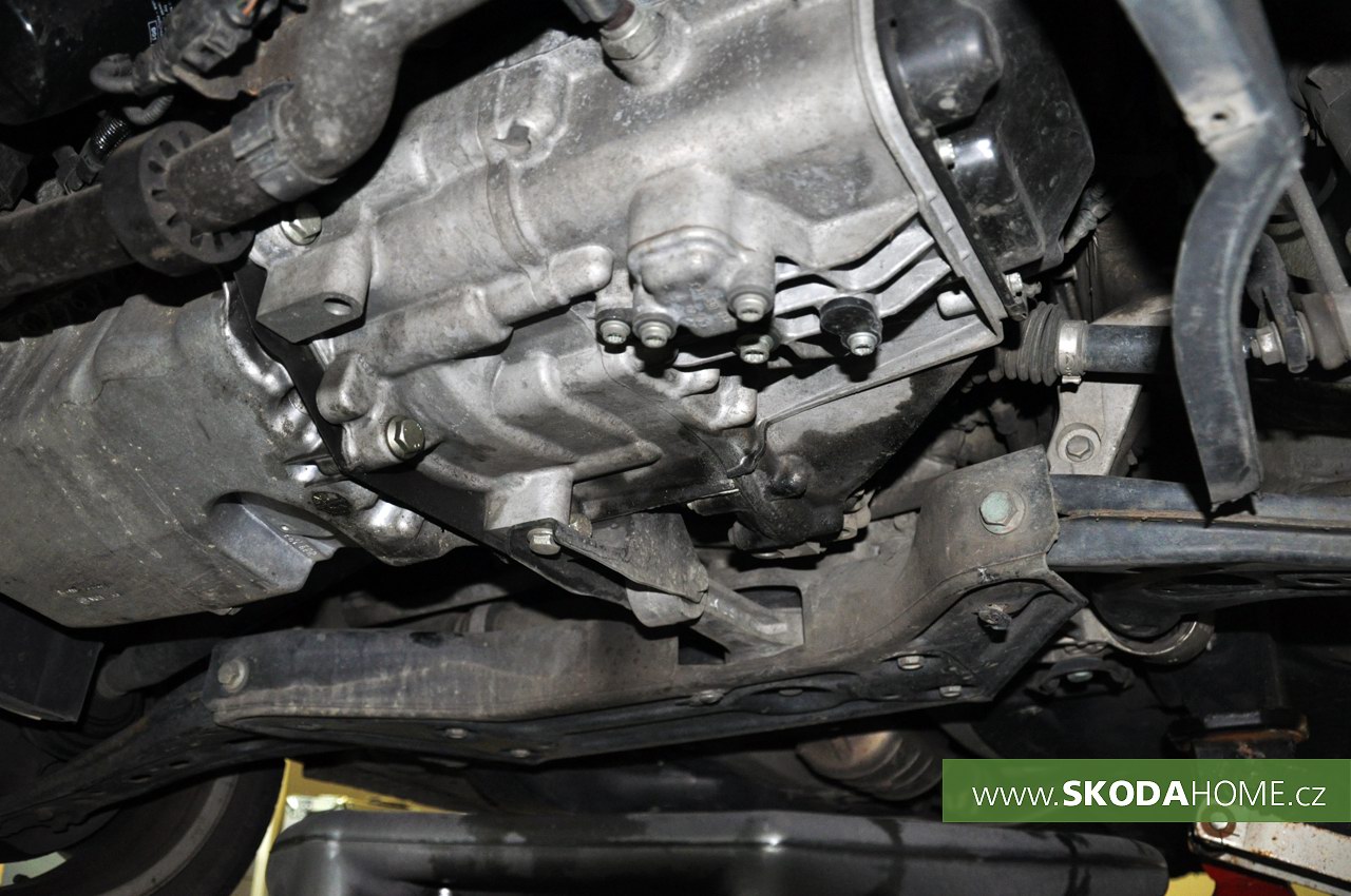

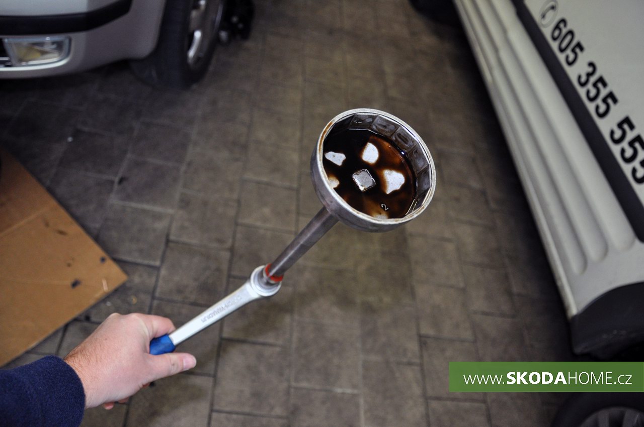

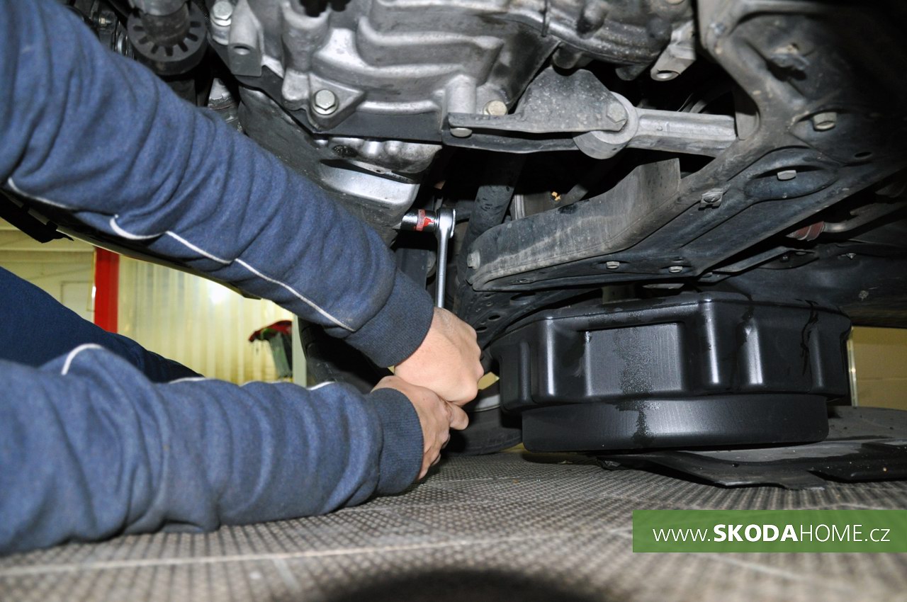

Stojím nad kanálem, odšroubuji zátku a vypustím olej. Tak na to rychle zapomeňte!!! Nejprve si připravíme nádobu na vyjetý olej a řádně zahřejeme motor. Teplý olej lépe vyteče z motoru. Než nám vykapou poslední kapky, vyměníme zatím olejový filtr. Před nalitím nového oleje, nesmíme zapomenout uzavřít vypouštěcí otvor (šroub je třeba utáhnout s citem, ale natolik, aby tudy nerosil nový olej).

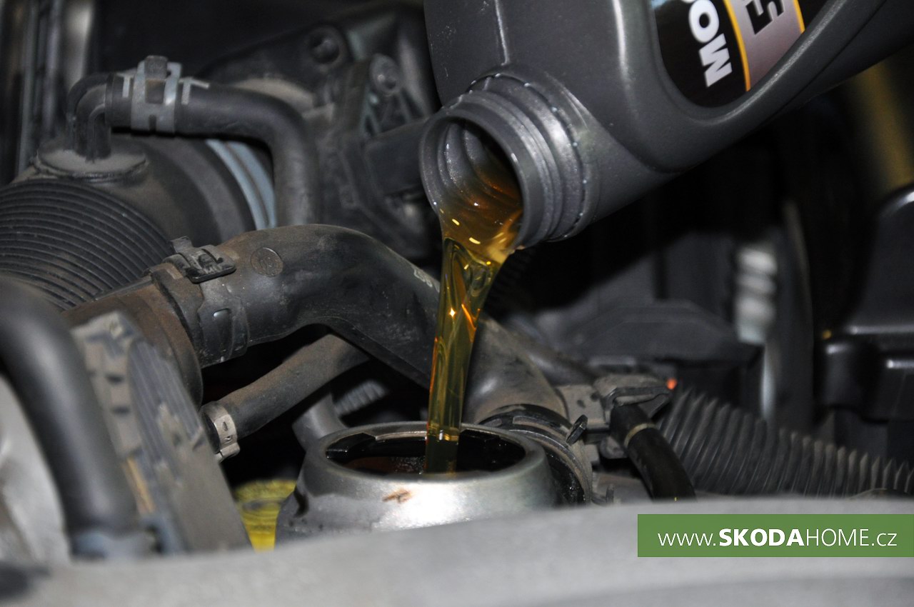

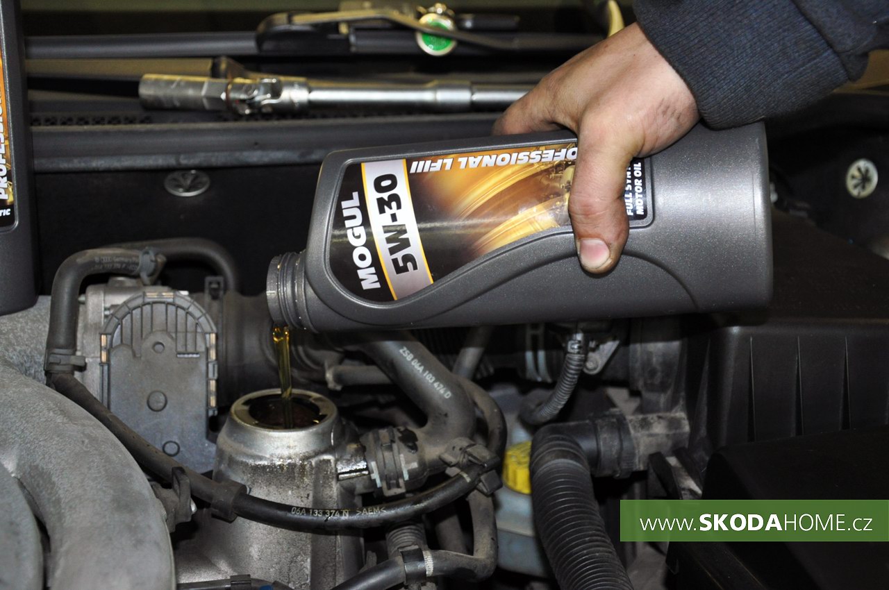

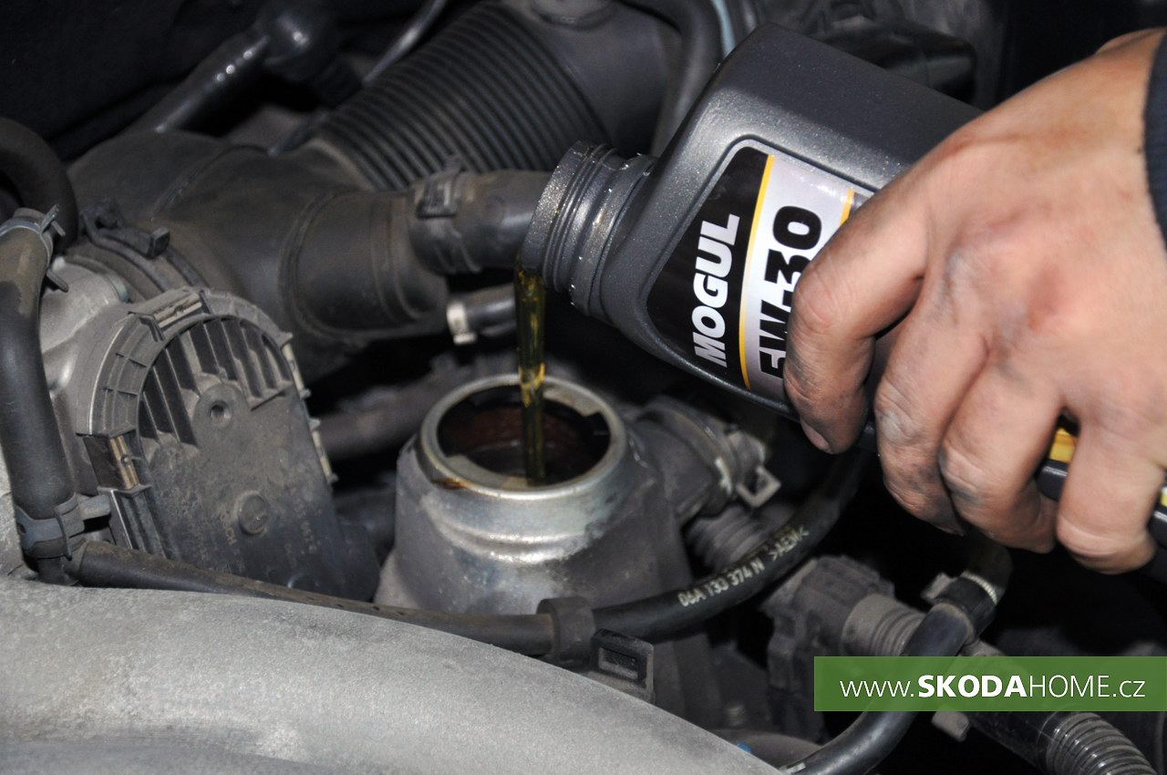

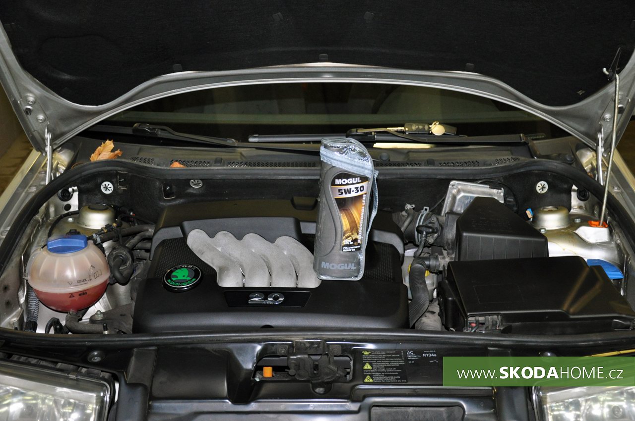

Nalití oleje Mogul 5W-30

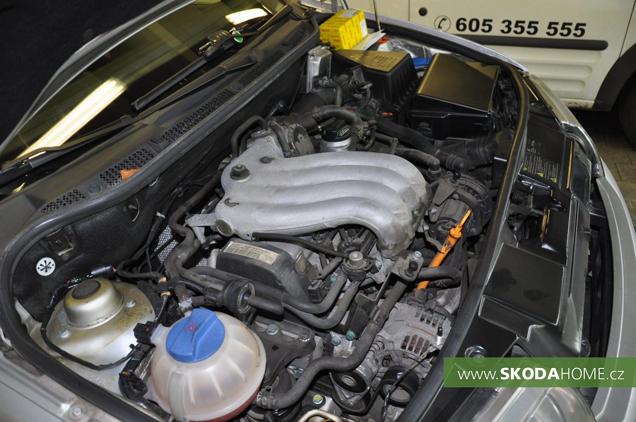

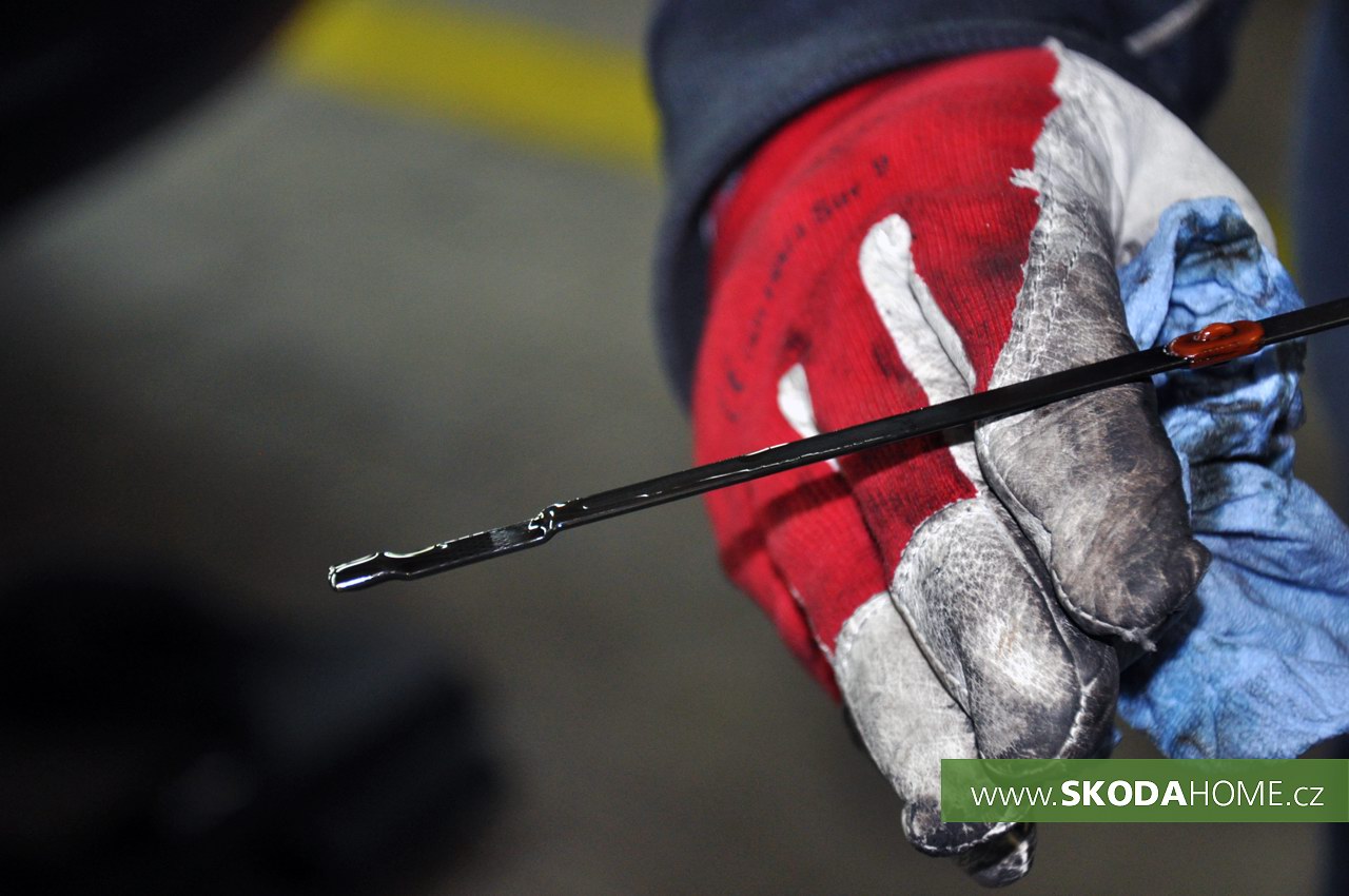

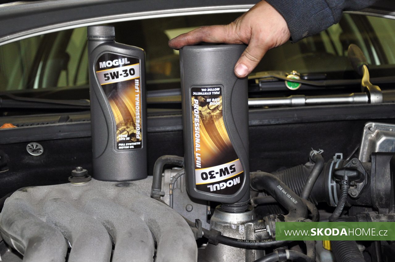

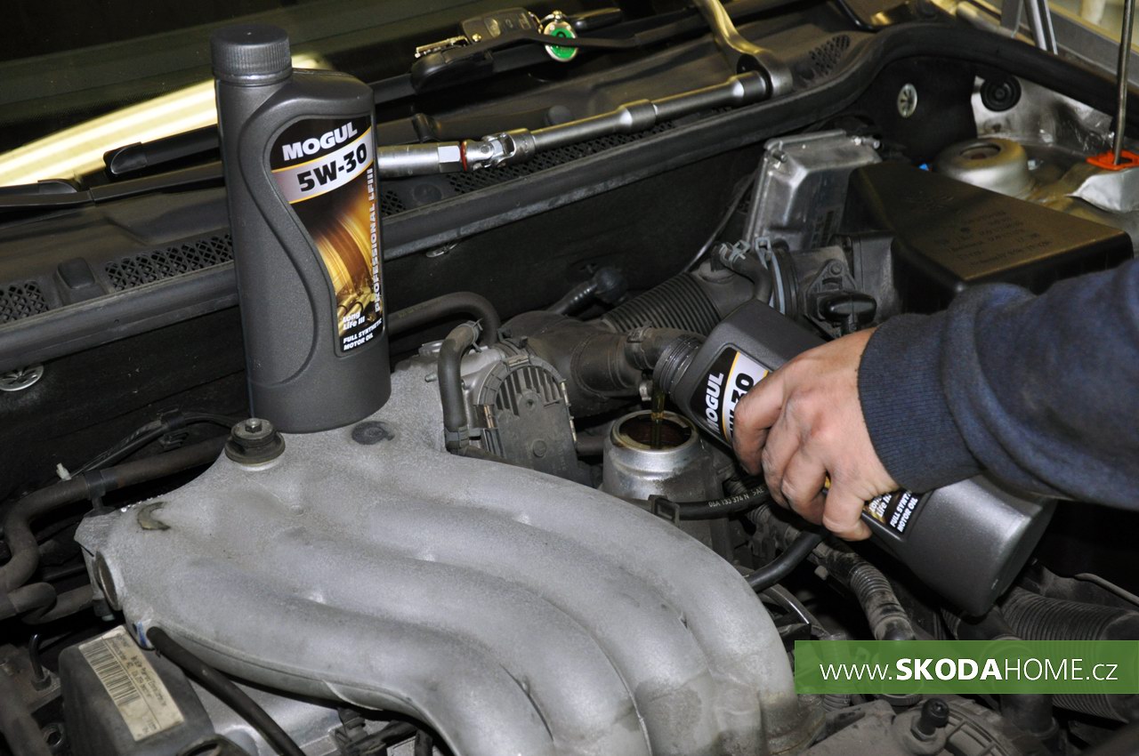

Pro naší fotogalerii jsme vybrali motor dvoulitrové Fabie, kde byl použit olej MOGUL 5W-30 Professional LFIII. Pokud máme motor připraven k nalití (vyměněný filtr, utažený vypouštěcí šroub) začneme postupně nalévat olej. Většina výrobců v příručkách k vozidlu uvádí množství oleje v motoru, ale i tak si ho kontrolujte na měrce. Po nalití příslušného množství motor nastartujte a nechte chviku proběhnout na volnoběh, aby se naplnil i olejový filtr. Po vypnutí motoru ještě jednou zkontrolujte hladinu oleje a popřípadě ještě dolejte.
